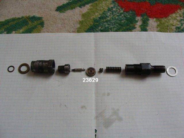

azatei
Раз пошла такая пьянка, тебе не составит труда сфотографировать все вместе, предварительно разложив по очередности как на картинке? Ну там, какую-нибудь запасную или не рабочую :wink:
На Экзистовской картинке не фига не понятно, особенно когда ни разу это не держал в руках.

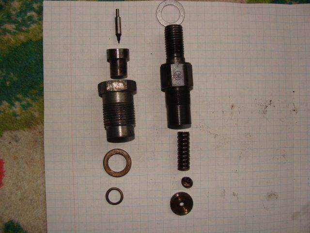

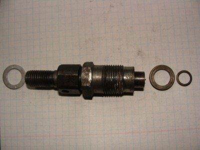

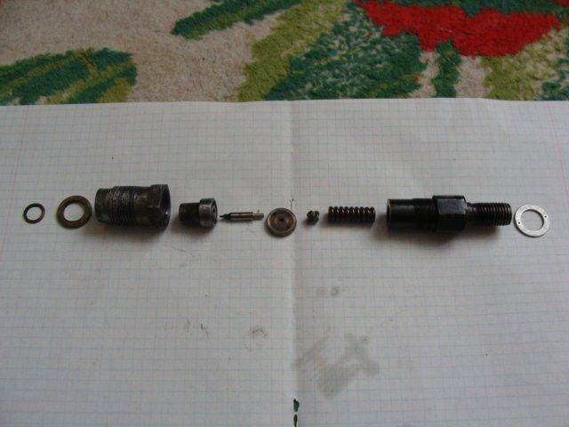

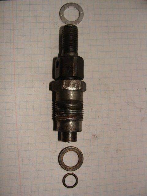

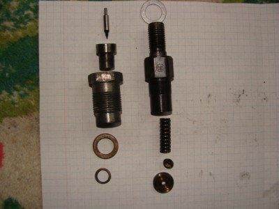

СообщениеДобавлено: Пн май 24, 2010 4:37 pm
Сообщения: 234
Откуда: Нижневартовск
Машина: ланцер 9
Год выпуска: 2007
Двигатель: 1,6
И еще кто-то обещал фотки составляющих форсунки?
Вот наконец то выкладываю фотки разобранной форсунки...
почти 2 недели серъёзно болел,не выходил с дому
Правда регулировочную шайбочку не смог выколотить с корпуса форсунки...
DSC03308.JPG [ 136.57 КБ | Просмотров: 4576 ]
DSC03309.JPG [ 122.17 КБ | Просмотров: 4576 ]
DSC03304.JPG [ 137.29 КБ | Просмотров: 4576 ]
Скатился до митсуПиси..
