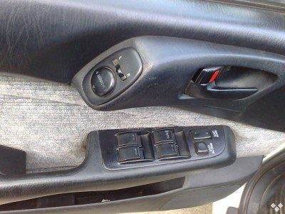

СообщениеДобавлено: Пн июн 21, 2010 10:56 am
Зарегистрирован: Вт июл 28, 2009 10:15 am
Сообщения: 45
Откуда: Odessa
Artem23 я думаю стоит внести в планы на покупку -
11293723f.jpg [ 47.84 КБ | Просмотров: 9422 ]
Carina E. 3SFE. JP.
СообщениеДобавлено: Пн июн 21, 2010 11:13 am
