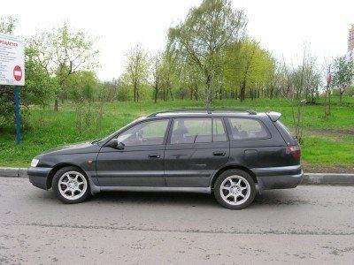

Ну 205/55 уже перебор, 6% по диаметру... надо считать какой вылет ставить, чтобы не выворачивало
я думаю о 205/50 или 195/55, второе дешевле и в наших широченных кариновских арках и общей длине в 4,5 метра, смотрится приличнее. хотя тоже уже +4% по диаметру
Комментарий к файлу: фотожоп :)
6sein195.55.16.jpg [ 419.09 КБ | Просмотров: 3621 ]
