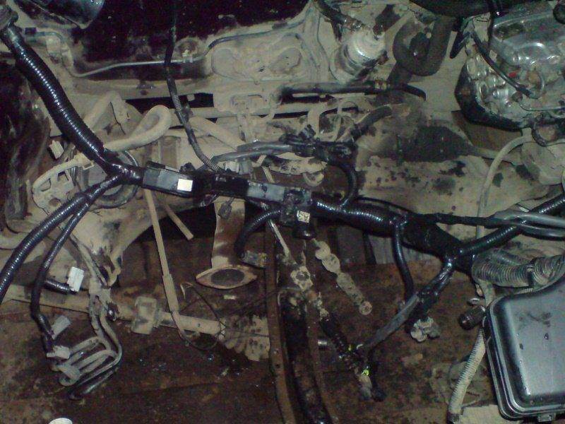

Смотал сегодня проводку. Надеюсь что правильно,права на ошибку нет,если что напутал с движком уже не переделаешь так просто :wink:

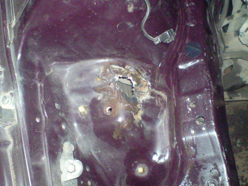

Попутно обнаружил дырку в правом подкрылке. Поковырял отверткой и результат на фото :(

шняга :x сварка ,болгарка,грунтовк4а,краска(БАЛЛОН)-место не ответственное-сам сделаешь.а подкапотное надо помыть-чистый двигатель будет смотреться как волос на лысине :)

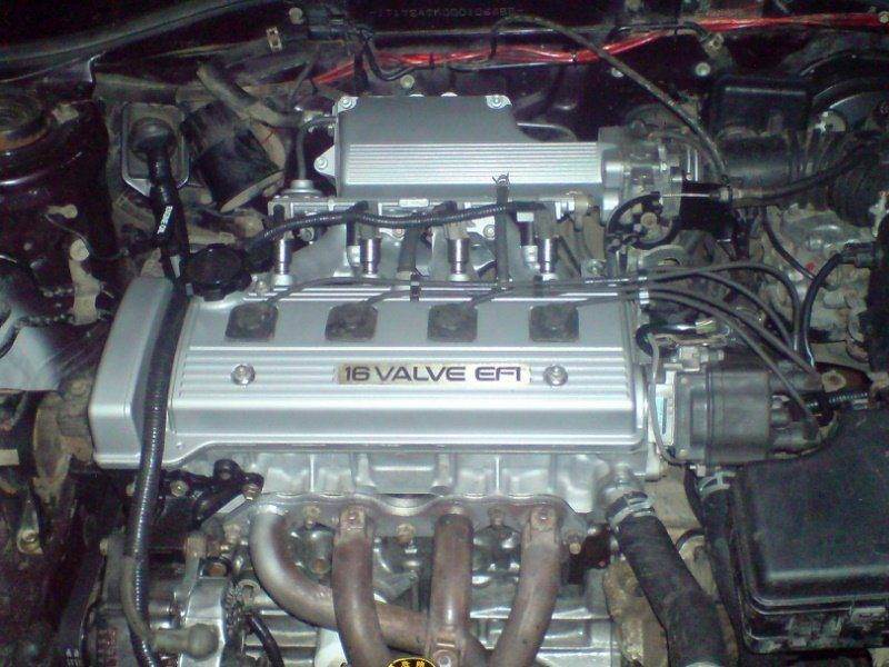

Все! Час назад завел! Принимайте в ряды не LBшников!
Работает тихонько,как новый,ни одного постороннего звука,сам удивляюсь :)
Завтра дособрать защиту,выставить зажигание,распорку поставить, и я на коне!
