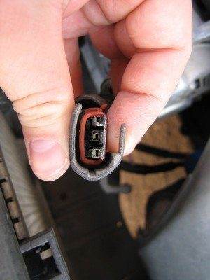

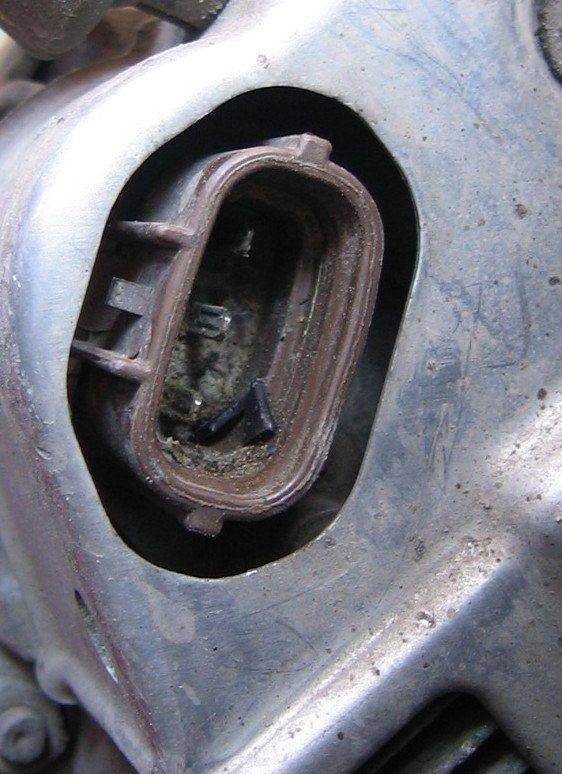

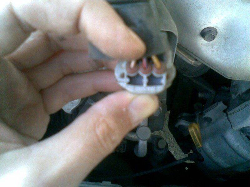

В моём случае генератор именно DENSO. Фотки прилагаю. Разъём был добыт у национальных меньшинств на авторазборе и благополучно заменён. На DENSO-разъёме есть пара цифр, но не более того. Партномера нет точно :( Он есть только у пыльника разъёма, да и тот экзистом не привозим.
Покажите Bosch'евский разъём?
Хе-хе, есть страшная тайна золотого ключика и я ее расскажу когда узнаю пять цыфыр, написанных на разъеме генератора... они там есть, ищите...

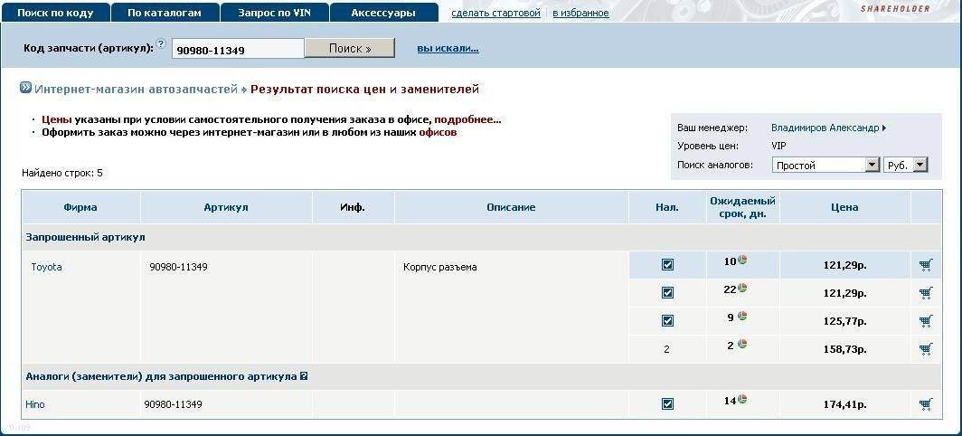

Судя по всему никому ничего не надо? Пришлось все делать самому :evil:
Добавлено спустя 10 минут:
Заветные цыфры - 11349. Теперь надо дунуть, а то тайна не откроется... Добавляем перед этими цыфрами еще пять цыфр - 90980
Получаем 90980-11349. Топаем на экзист... и получаем... срок поставки от 2-х дней, максимальная цена 158 рублей. Правда это только корпус коннектора, контакты придется свои вставлять.
И так со всеми разъемами, в системах Дэнсо точно.

Комментарий к файлу: Цена и сроки поставки разъема

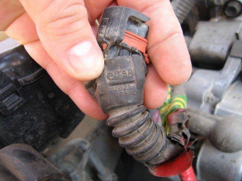

С покупкой разъёма с косы по каталогам дохлый номер. Номер с резинки 82821-30510, на самом пластике ничего, у меня так же
На резинке - номер резинки :)
