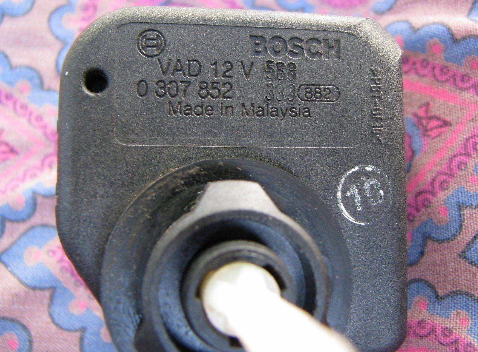

Сфотографировал электрокорректор фары (справа). Слева не было. Кто нибудь, может, знает от какой другой машины можно поставить?
4 фотки: http://photofile.ru/users/alexalexeev/150534492/
Воши все трех контактные и по посадочному одинаковы, ИМХО если через магазин то цена наверное одинакова, а если колбасить с чего-то, можно, только проблемы с направлением были, т.е. внутри перепаивать пришлось что-то (забыл - давно уже), и наверное с амплитудой.
