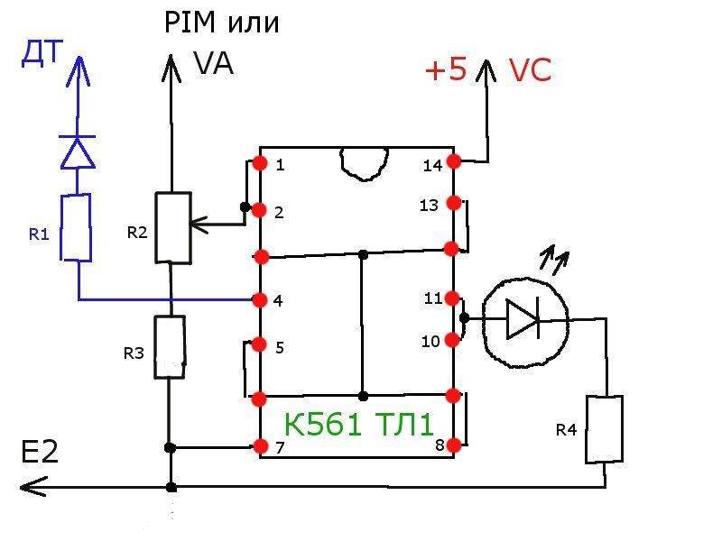

На mikrob.ru форумчане заморочились этой темой и разработали схему автоматической блокировки компрессора при высокой нагрузке на двигатель. Степень нагрузки определяется давлением во впускном коллекторе посредством замера напряжения на E2 и PIM датчика абсолютного давления (MAP). Для двигателя 3S, нагруженного минивэном на АКПП, получилось следующее:
1.0В торможение двигателем.
1.35В холостой ход, нейтраль ,паркинг.
1.52В драйв +тормоз
1.62В печка на полную + драйв+тормоз.
2.0В печка,драйв.кондей
2.4 -2.6В спокойно ровно 110-120 км.ч.
2.9-3.3В бодрый разгон на 1.2 передаче
3.4-3.5В не менее бодрый разгон на 3,4 передаче.
При достижении какого-то порогового значения напряжения схема через вход термодатчика кондиционера выключает компрессор. Последующее включение происходит при снижении нагрузки.
Схема:
shema1.jpg [ 40.99 КБ | Просмотров: 4550 ]
Во всех случаях резистор R1 - 2-2.2 kom .Диод - любой. Подключается к Датчику Температуры испарителя.
С резисторами R2 & R3 следующая ситуация.
Резистор R2 должен быть по номиналу в два- три раза больше чем R3 .
R3 может быть любым в интервале от 10 до 100 kom.
Мой вариант- R3-10 и R2-22
Возможно, что на дизелях при подключении к датчику насоса или педали (VA) R2 надо будет сделать побольше в 3 -4 раза.
Резистор R4 примерно 150-300 ОМ ,а светодиод любой, но лучше не сверхяркий, а самый дешевый.
Регулировка проста и не займет много времени. При езде обращаете внимание на нагрузку двигателя и крутите резистор . Когда светодиод загорается- кондей отключается.
Есть некоторая ПРЕДУСМОТРЕННАЯ задержка отключения блокировки, но достаточно побольше приотпустить педаль газа и кондей опять работает!
По светодиоду сами все поймете
Полное описание - http://mikrob.ru/viewtopic.php?p=507686#p507686
У кого есть познания в электронике и кондиционер (у меня, к сожалению, ни того, ни другого), надеюсь, подхватят тему и доработают ее до каринопригодности. :wink:
