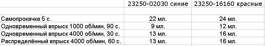

Выкладываю рез-ты сравнения производительности 23250-02030 и 23250-16160. Тест проведен на стенде с подвесным электробензонасосом от Волги без регулятора давления. Насос новый, сколько он давит - неизвестно, но явно больше 3 атм., отсюда завышенная производительность форсунок. Всем этим безобразием управляла программулина, позволяющая иммитировать разные режимы двигателя. Да, ещё нюанс - красные форсы были предварительно замочены на 5-6 часов в Винсе, синие на стенд попали без замачивания (вечером повторю с ними тест, пусть пока помокнут).

Ничего не изменилось.
Свечи при красных форсах в копоти. Отвезу-ка я "красных" :) обратно на разборку..... :cry:

Mister ToCaE, 16160 по применимостям годится для 7A-FE. 16120 - для 4A-FE, эти даже на 4A-FE LB применялись. Возможно, у них чуток разная производительность (на форуме данные выкладывались. Или ссыла была соответствующая). Попробуй найти именно 16120, возможно проблемы с переобогащением и отпадут :)
не понял...то есть лучше на 7 афе ставить 16160 ? или разница небольшая по сравнению с 16120 ......???
Даже не знаю как сказать :)
Форсунки 02030 ставились и на 4А, и на 7А. Стало быть их производительность годится для обоих моторов.
Можно отсюда предположить, что и 16120 с 16160 взаимозаменяемы. Просто у Мистера ТоКаЕ есть сомнения, вот и предложено ему было сомнения эти убрать посредством установки подобающих 4А форсунок :)

Да, было такое пару лет назад :oops: Поставил я тогда форсунки на место, выкрутил свечи, вынул предохранитель EFI, покрутил стартером пару-тройку раз, вернул предохранитель и свечи на место и завёлся без проблем! После того случая обязательно пользуюсь заглушками при снятии форсунок.
Подтверждённые испытаниями как на стенде, так и на авто.
Остаются только 16120, но теперь только через стенд!
