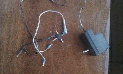

6. источник бесперебойного питания регулируемый
7. клема "мама" 2 миллиметра (радиомагазин 1 руб/шт)
8. разъём "Мама" подходящий к источнику.
9. провод 15 см. (не хотелось убивать источник, поэтому решил приспособиться к нему)

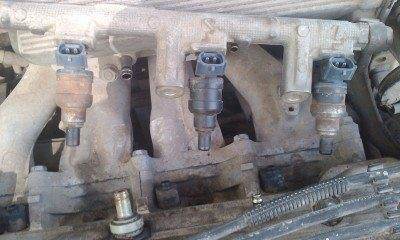

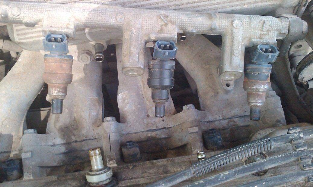

I этап - снятие форсунок:
проходило "на ура":
снятие воздушных шлангов
"отворот" 3 болтов, отодвигание топливной рампы, снятие форсунок.
На фото видно, что одна из форсунок менялась ранее предыдущим хозяином, остальные родные.

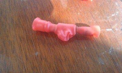

II этап - неудачные подходы:
Попытка 1.
Спиливание ножом куска шприца,
снятие резинок с форсунок
запаивание трубки на шприце с одной стороны на форсунке с другой. Материал трубки эластичный, с форсунки на форсунку переключается относительно легко.
Итог: Сорвало с фонсунки.
Попытка 2.
то же самое, но закреплённое проволокой на форсунке
Итог: Сорвало со шприца со смачным выстреливанием последнего и ломанием трубки карбклинера.
Попытка 3.
Урезание шприца, установка "внутрь трубки" и запаивание остатков шприца "целиком"
закручивание концов проволокой.
Итог: Взрыв трубки

подготовка электропривода
здесь всё просто - штекер, папа - мама. на маму "надевается" провод, на концах которого зажимаются разъёмы для упрощенного подключения к форсункам:
подготовка привода очистки форсунки
снятие с форсунки всех резинок сверху
"наваивание" термо-трубки на форсунку сверзу.
отрезание шприца на уровне 1 мл.
"запаивание" шприца внутрь трубки
обмотка трубки от взрыва (см. попытку 3).
Фиксация узких мест проволокой
установка в шприц трубочки от карбклинера
