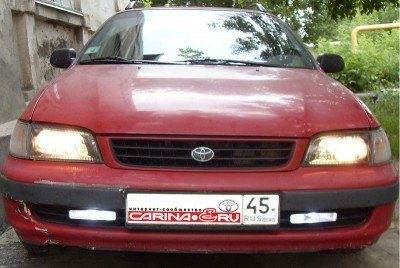

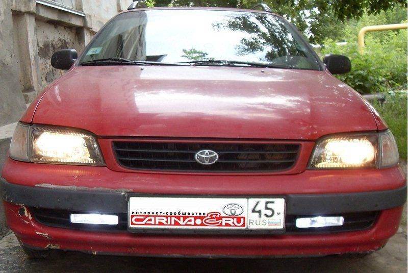

Вот как обещал

Дак как светят то? :wink: :)

Через час узнаю :D
Добавлено спустя 50 минут 46 секунд:
Вобщем выводы таковы:
Как дневные ходовые огни - ДА
Как противотуманки и темболее средство ночного освещение - однозначно - НЕТ

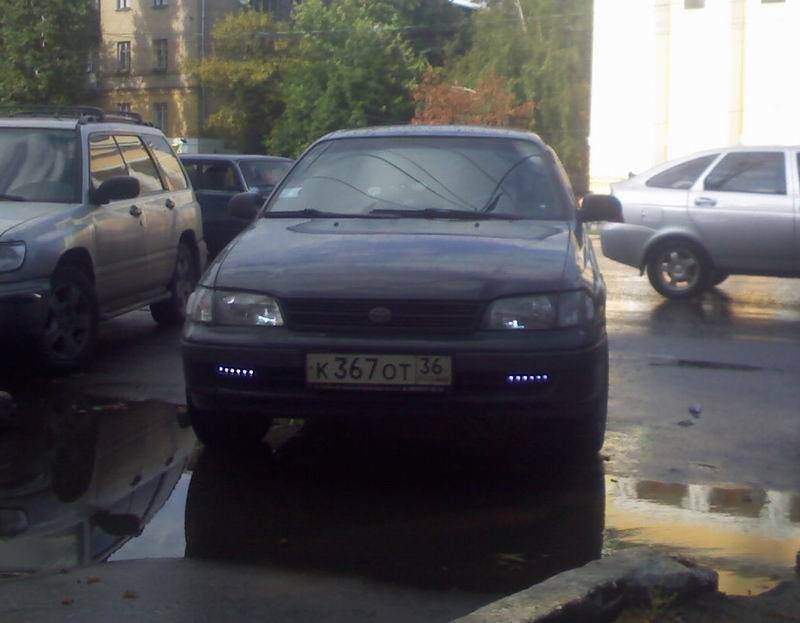

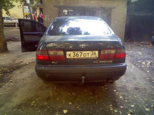

Поменял лампочки на светодиодные модули, по 5-ть светодиодов и приклеил линейки по 6-ть светодиодов, где противотуманки, запаралелив с габаритами... днем видно только полоски светодиодные "дневные огни"... за 4500 покупать дневные огни жаба душит, а так вроде и ничего получилось, видел сегодня как лупился товарищ в зеркало на 14-ой, мою тХюнинг... заметте, видно только полоски со светодиодами днем, в фарах вообще не видно габаритов... фотка не очень, но понять моно...
габ огни.jpg [ 48.32 КБ | Просмотров: 8000 ]

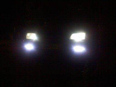

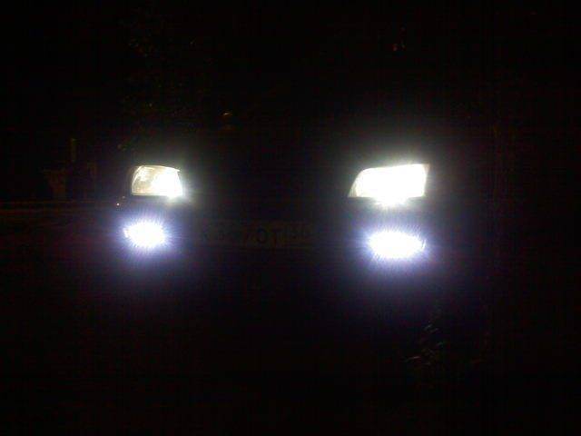

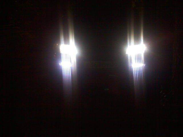

вид ночью, включены только габариты
IMG011.jpg [ 18.39 КБ | Просмотров: 8003 ]
IMG013.jpg [ 21.42 КБ | Просмотров: 7995 ]

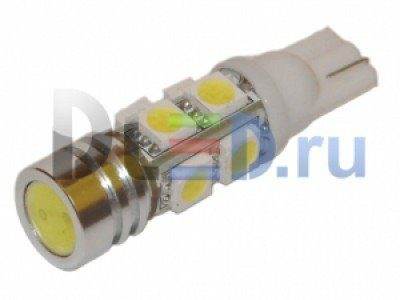

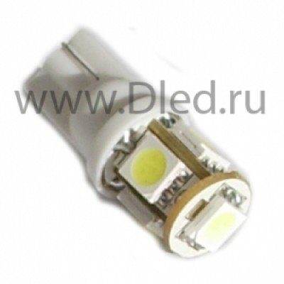

я поставил такие, автолампа-светодиодная T10 - W5W - 5 SMD 5050 - http://dled.ru/products/w5w-svetodiod-lampa у нас они стоят 110 рублей, 75 lumen... а можно поставить в 2.5 раза мощнее, Автолампа-светодиодная T10 - W5W - 1w + 8 SMD 5050 180 lumen http://dled.ru/products/svetodiodnye_av ... _8_SMD5050
Комментарий к файлу: 75 люмен
262_large.jpg [ 35.05 КБ | Просмотров: 7990 ]
Комментарий к файлу: 180 люмен
170 люмен.jpg [ 30.99 КБ | Просмотров: 7994 ]

Спасибо уже поставлены T10 - W5W - 5 SMD 5050. Стало гораздо лучше. У меня стояли типа таких http://avtogsm.ru/SHO-ME-SM-T5-p3036.html, только головка была сферой и конечно же белые.

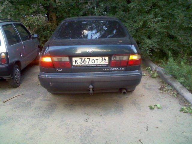

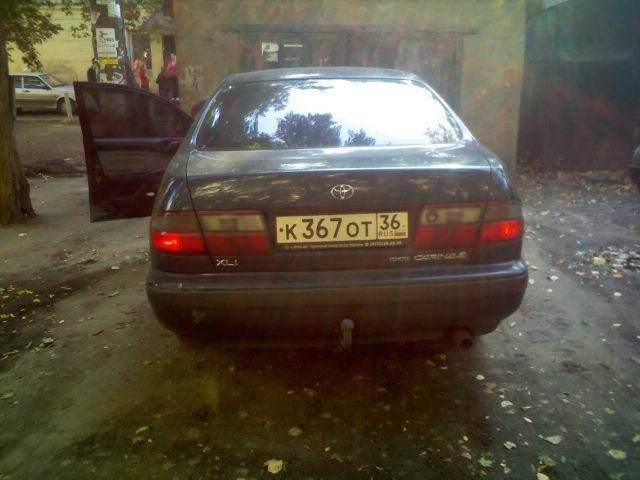

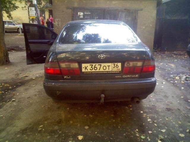

Поставил светодиодные модули МАЯК на габариты и тормоз, 12 светодиодов...
Комментарий к файлу: габариты 5W
габариты 5W.jpg [ 45.97 КБ | Просмотров: 8007 ]
Комментарий к файлу: тормозные огни 21W в темном месте
тормоз 21W в темн месте.jpg [ 42.35 КБ | Просмотров: 8020 ]

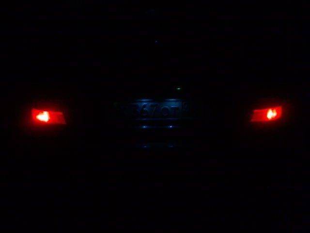

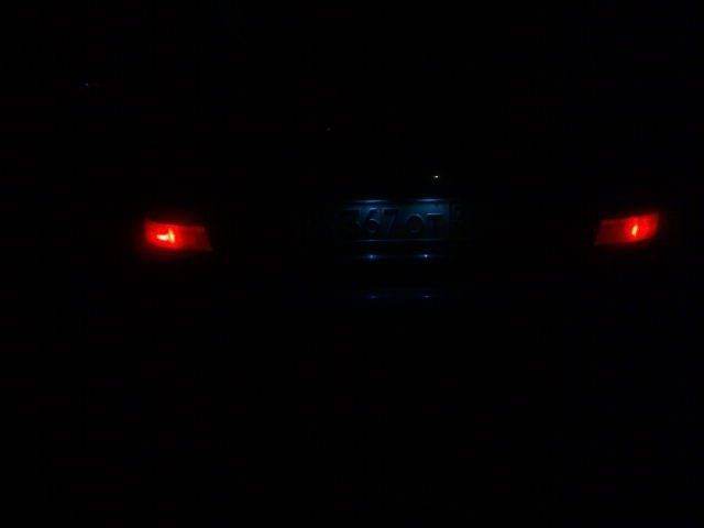

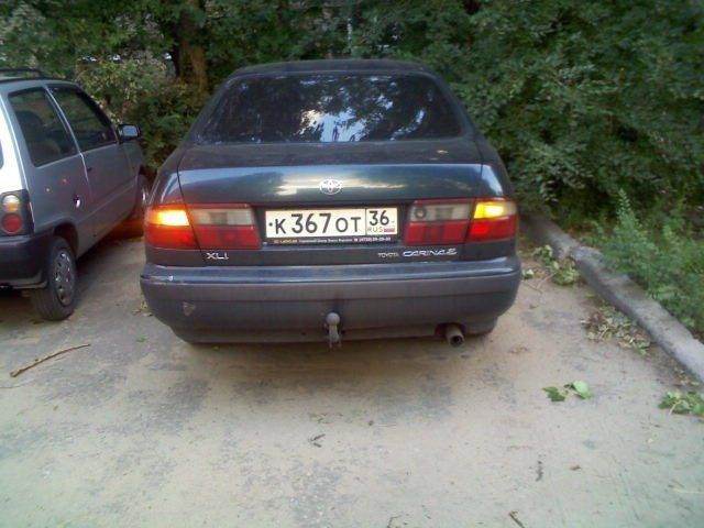

Продолжим эксперименты над заменой ламп накаливания, на светодиодные модули... номерной знак подсвечивается однокристальными светодиодами белого свечения, читаемость хорошея, но на фото получился свет синий и номер почти не виден, хз почему...
Комментарий к файлу: габариты ночью, 5W, 12-ть светодиодов модуль, фирмы МАЯК
габариты.jpg [9.48 КБ]
Комментарий к файлу: Поворотники, слева обычная лампа, справа 28-ми светодиодная матрица белого свечения... где стоит светодиодная матрица, поворотник мигает гораздо чаще лампы, раза в 2-ва. И даже на аварийке мигает чаще, возможно из-за того, что отклик светодиодов быстрее
повортники.jpg [ 55.92 КБ | Просмотров: 8003 ]
Комментарий к файлу: тормозные огни ночью, 21W, 12-ть светодиодов модуль, фирмы МАЯК

СообщениеДобавлено: Пт сен 03, 2010 11:16 pm
Сообщения: 220
Откуда: Витебск
Если ты не перепутал напрвления(лево-право), то твои светодиодные модули светят гораздо темнее обычных штатных ламп. И еще: учащенное мигание указателей поворотов указывает на перегорание одной из ламп этих самых указателей. Вот .
