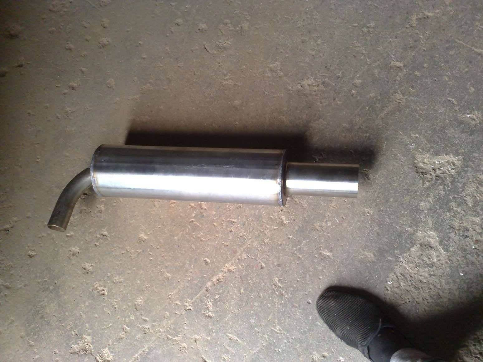

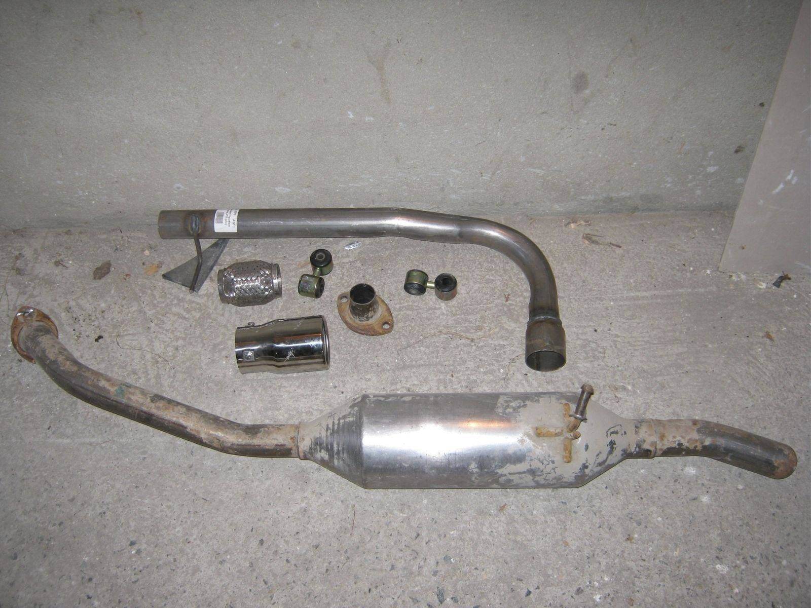

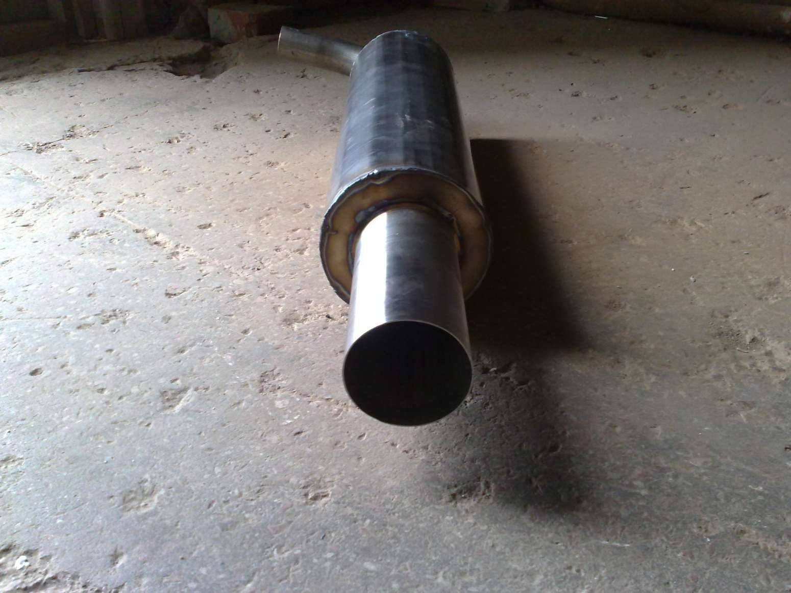

Я себе сегодня на работе вот такой забабахал. Задняя часть , внутреннюю трубу сделал из сетки нержухи , и вот между ней и корпусом набил пространстро минватой(вата из стекловолокна) осталось приварить на месте уже штырьки которые в резинки вставляются и приладить к впуску

и как будет работать?громко наверное :)
СообщениеДобавлено: Пт июл 30, 2010 8:35 pm
Вот это пока загадка :-D , сначала сделал , а потом пришла мысль о том что надо было в гугле глянуть чертежи таких глушителей , как он внутри сделан ! Ну ниче , надеюсь не подведет , родной прогнил и провис , этот я хочу сделать прям как можно ближе к днишу
не переусердствуй,он же нагревается,это надо учитывать.
Родная банка по объему больше, а так молодец :D , аккуратно получилось

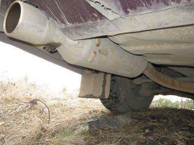

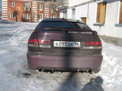

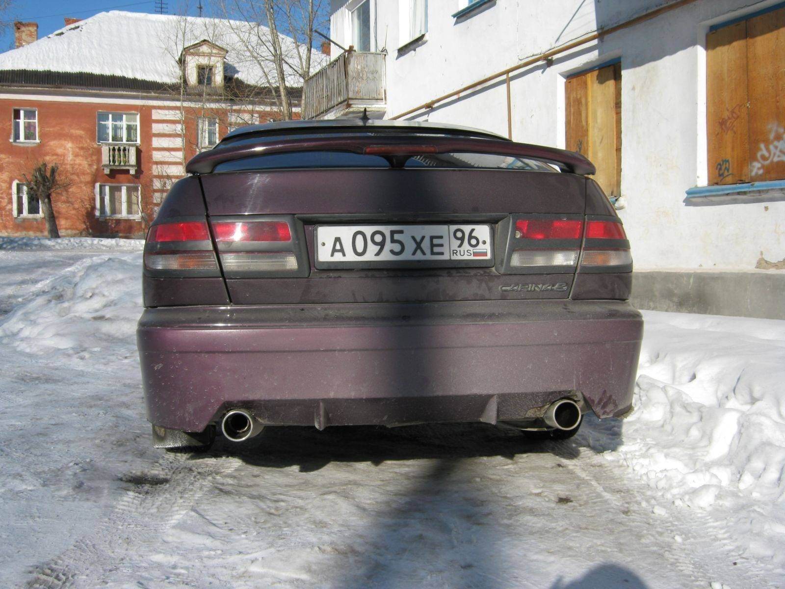

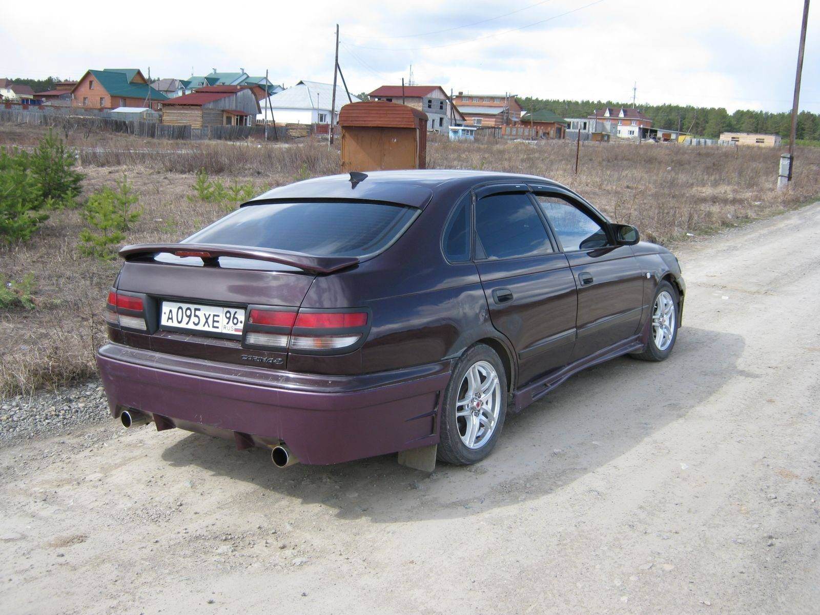

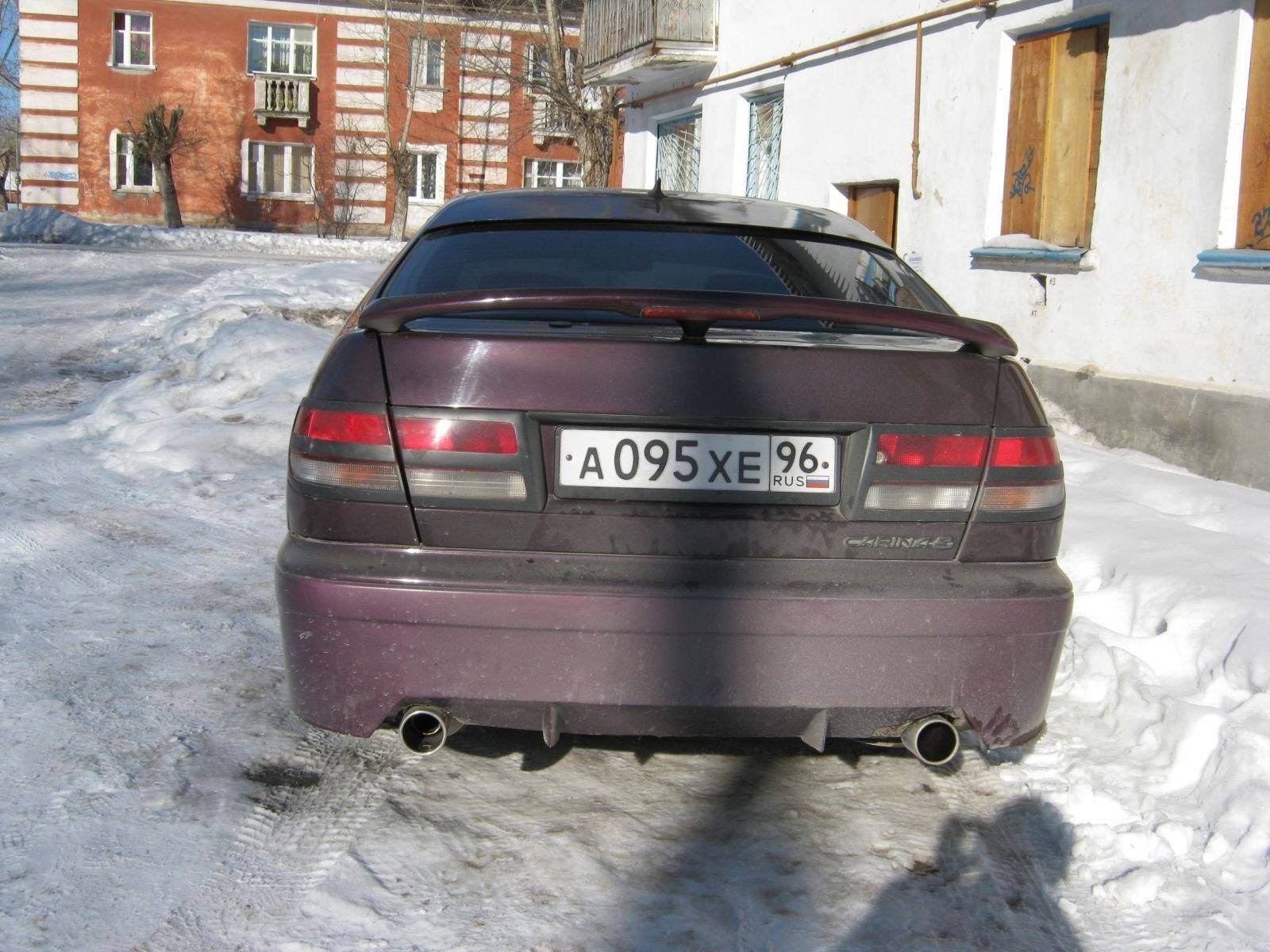

Ну вот сегодня наконец то осуществилась моя мечта :roll: ,вывели второй глушитель,по звуку остался как родной,хотя глушитель скорее напоминал резонатор по виду,на запчасти ушло кроме него еще 1000 и сама работа три.На фотке запчасти,которые ставили,сделали съемным,чтобы на техосмотре не докопались.Фото снизу скину позже,как до ямы доберусь,Смотрится обалденно,еще бы в цвет бампер покрасить,но это только летом.Машина грязный,весна однако :)

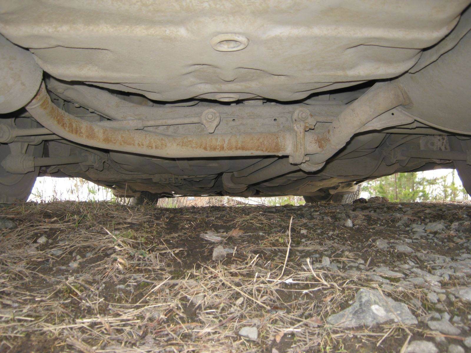

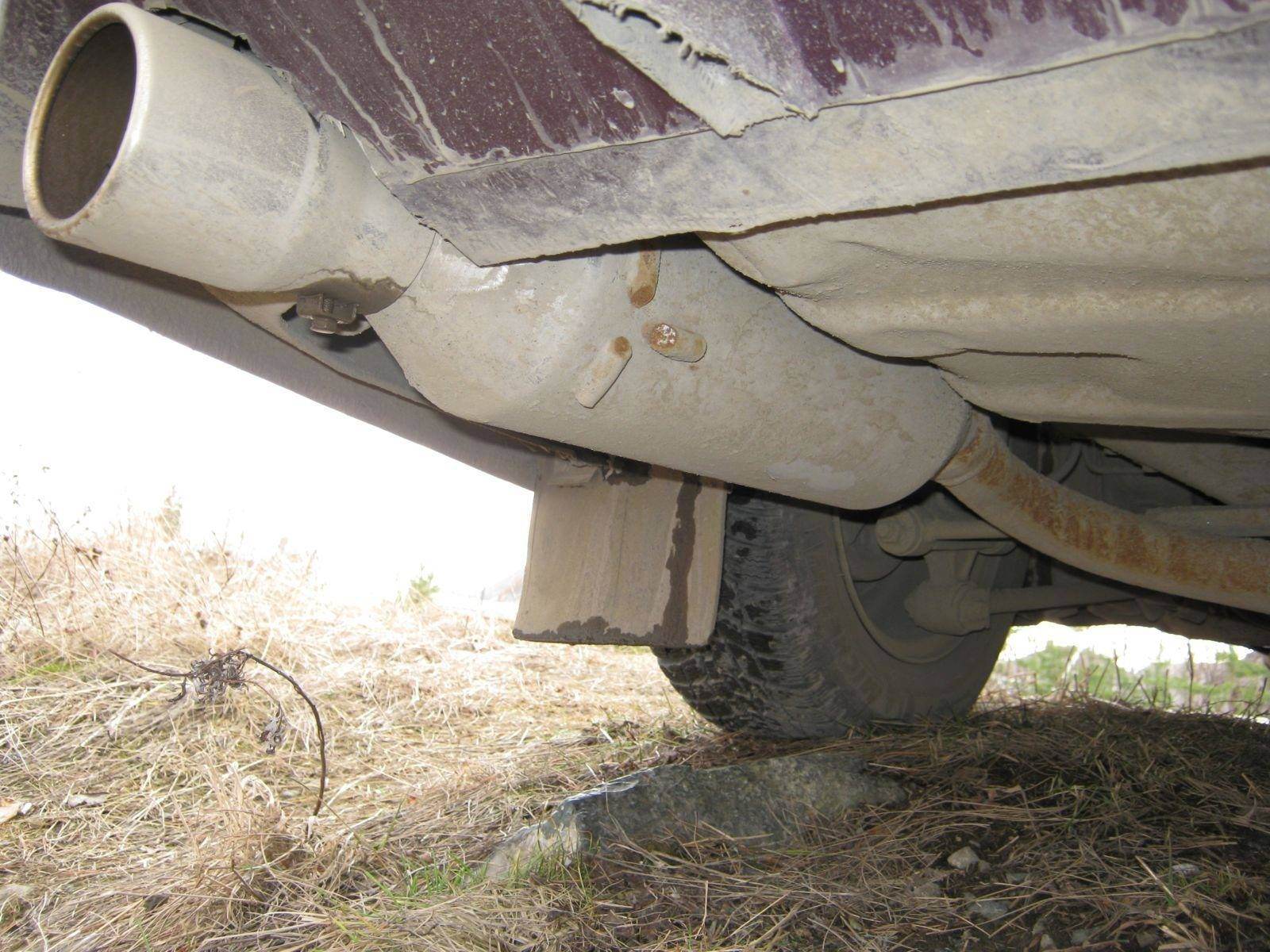

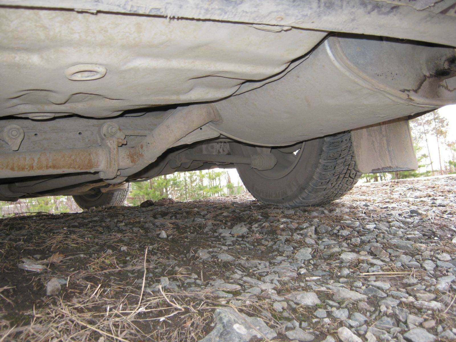

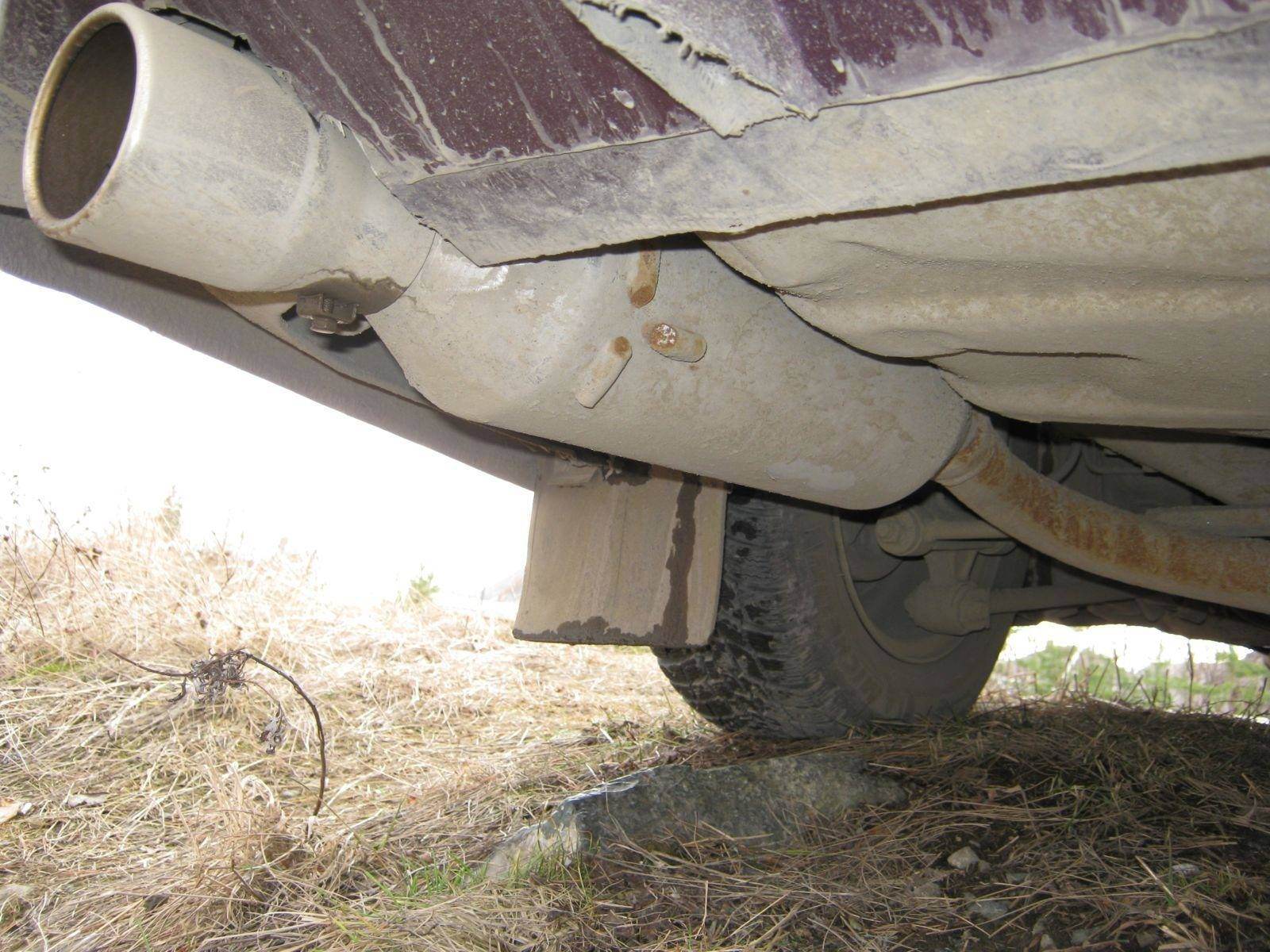

Фото снизу,по уму надо было взять трубу с разводкой от газели или волги с выпускного коллектора и ее вварить,чтобы был равномерный выхлоп,но у меня эта мысль пришла после инстала :(
