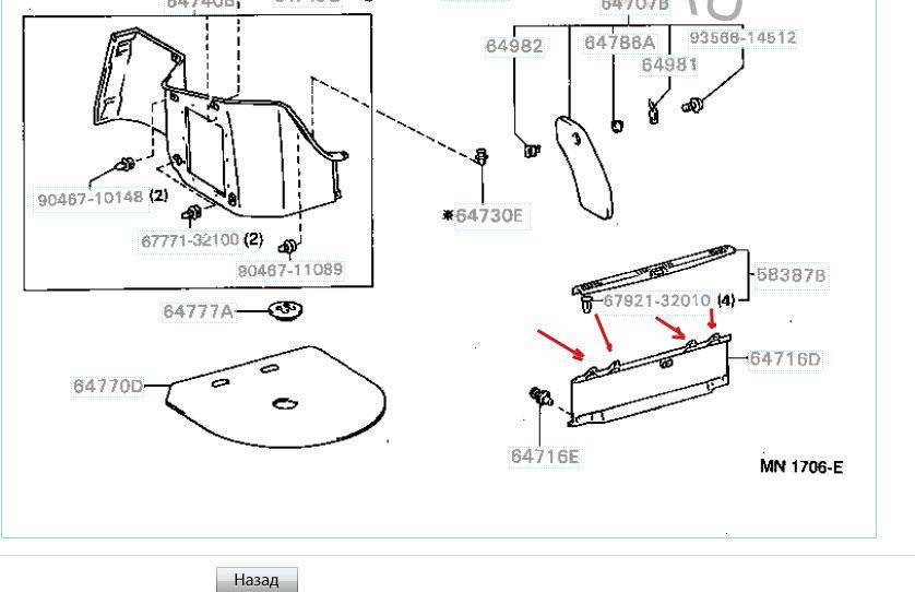

СообщениеДобавлено: Ср мар 12, 2014 6:16 pm
Подниму тему, нужны 4 клипсы крепления обшивки в багажнике, по схеме в экзисте их нет, может кто-то подскажет номерки?
Без имени-1.jpg [ 85.41 КБ | Просмотров: 4431 ]
СообщениеДобавлено: Ср мар 12, 2014 6:19 pm
67921-32010 А разве не это?
СообщениеДобавлено: Ср мар 12, 2014 6:26 pm
нет, это клипсы которые крепят пластиковую накладку, в которой окошко под замок двери багажника.
СообщениеДобавлено: Ср мар 12, 2014 6:27 pm
Я как то разбирал этот пластик, у меня не было этих клипс, может их и не должно там быть?
9046707117
Попробуй вот эти по размерам должны подойти
СообщениеДобавлено: Ср мар 12, 2014 6:38 pm
может и не должно, но дырки есть и в обшивке и в кузове, моя была бита в зад и кустарно сделана, сейчас вот решил сделать по заводскому всю обшивку. За номер спасибо, попробую.
