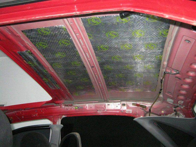

СообщениеДобавлено: Пн мар 17, 2014 9:54 pm

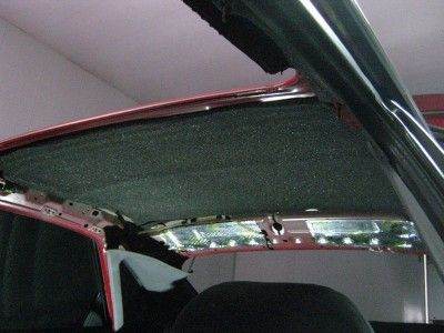

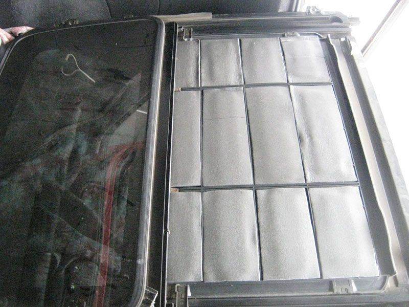

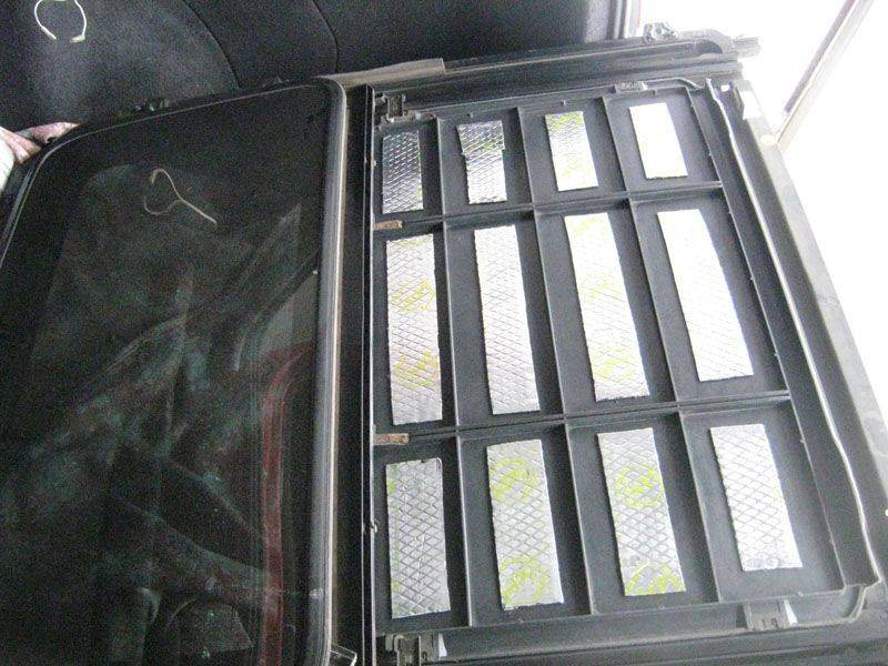

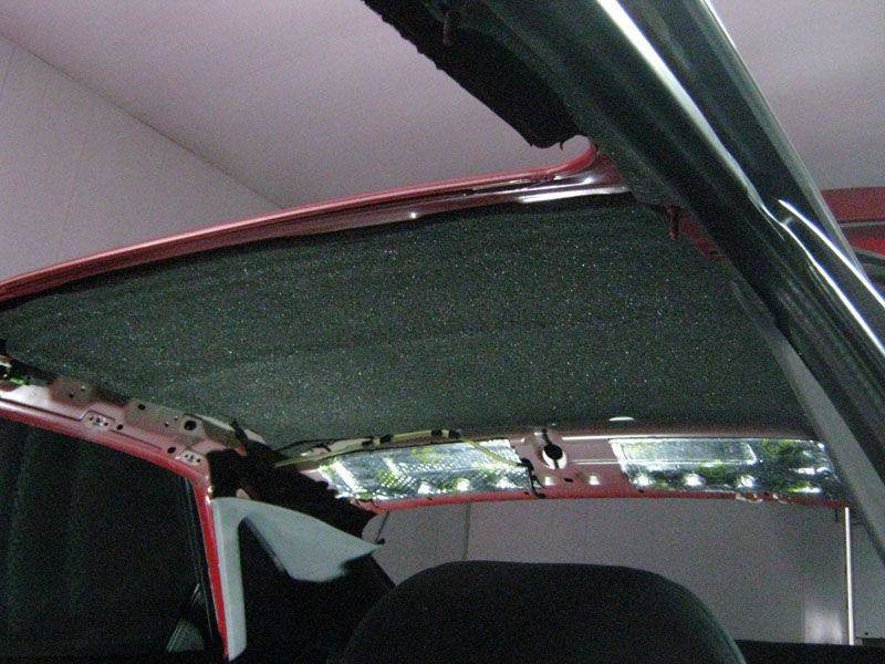

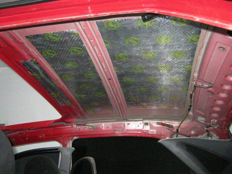

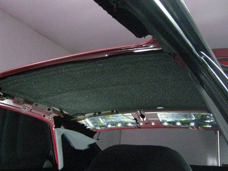

Проклеил крышу в своем лифте, при этом крыша у меня с люком.
Звук при простукивании конечно изменился кардинально, до шумки звенела крыша как барабан, после как по дереву.
Лепил голд, после Бипласт 10к, и на шторку люка голд+шумофф П8.
