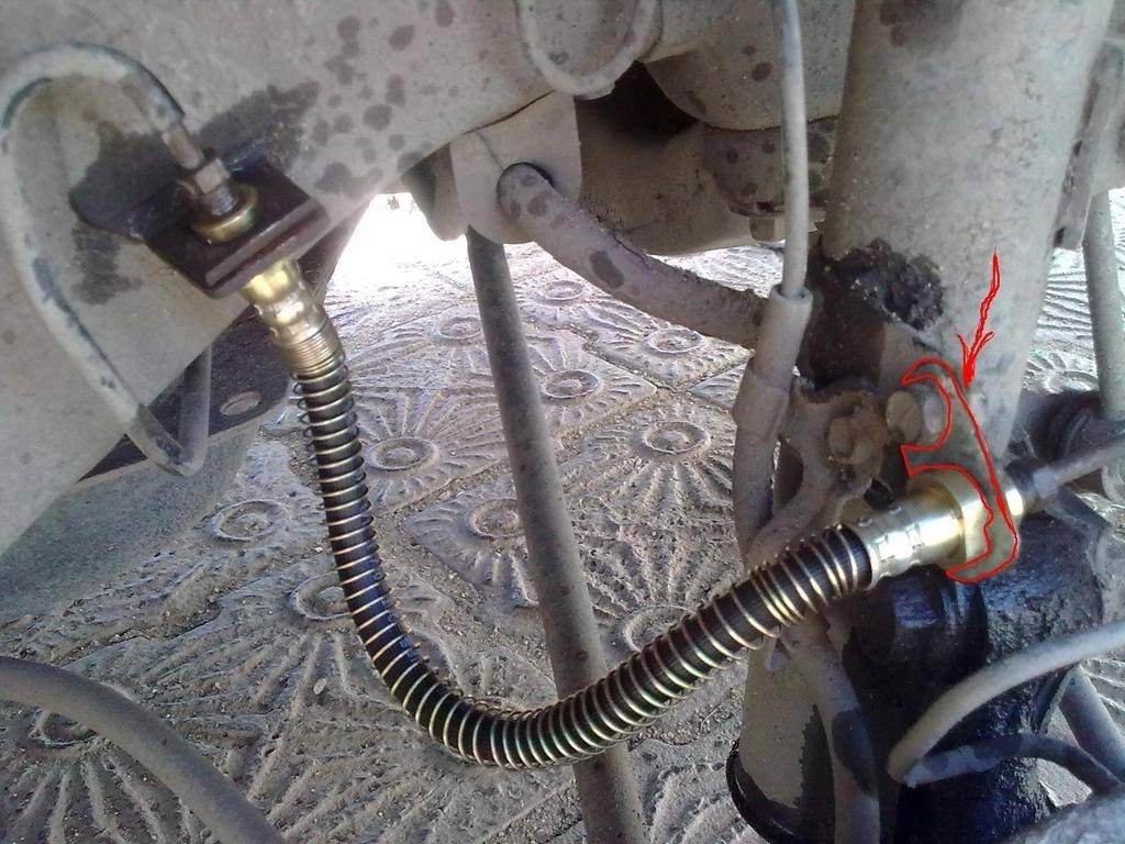

:idea:Столкнулся с проблемой у меня задние тормозные шланги начали трескаться, а это уже не приятно и не безопасно. Пошол на рынок, но не нашол там родных тормозных шлангов, мне посоветовали взять от Митсубиси галант 95 г.в. амоя Карина 94г.в. правда чють кароче но вмеру хватает шланга и все поставил закрутил но только крепление пришлоли сделать но это просто . Смотрите на картинке.
Сакина Е 1994г.в. лифтбек, механника 1.6 с.к.

A_karmazin
Чёто на этой картинке не видно тормозных шлангов??? :(
Теперь да, в первый раз загрузилась другая картинка :?

Dimon_2C
Вот же он в пружине.
