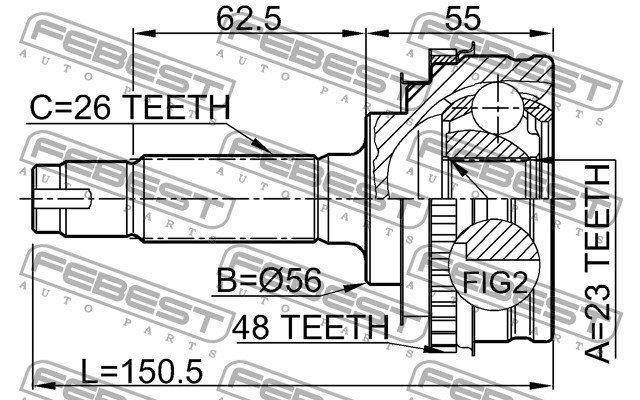

а какие именно размеры-то нужны 26*32*56 или все таки 26*23*56 ???
по фебестовой картинке вроде 23!
S-0110-010A48.jpg [ 84.31 КБ | Просмотров: 1615 ]

4 тр конечно дороговато за такие деньги можно привод в сборе с разборки взять (евроавто)
а HDK TO-51-A48 или TO-27-A48 могут тебе и не подойти по применимости первый на авик второй на камри, и размеры, зубчатые соединения не совпадают с теми размерами что на шрусе который по вину выдает.
Вот у меня на правый привод TO-27-A48 подошел, тк внутр зубцов там 32 а по вину выдает тот на котором 23.
Если есть возможность со старого размеры сними и посмотри какой подойдет.
