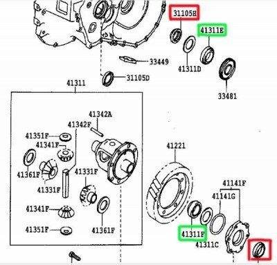

Друзья, обнаружил у себя в дифференциале неприятность.
Если взять вал в руку и покачать рядом с внутренней гранатой, то есть люфт. Плюс к этому корпус дифференциала снаружи запотевший от масла конкретно. Предполагаю, что просятся на замену подшипники (зеленые) и сальники (красные)? Собственно говоря "эти" проявления у меня уже давно, но недавно залез под машину, увидел это безобразие и стал немного переживать.
Думаю, что дело не в этих подшипниках, скорее всего.

Поделитесь кто-нибудь опытом замены этих подшипников. Как подобрать размеры регулировочнох шайб 41311С?
В мануале всё есть. По усилию проворачивания корпуса дивверенциала в стянутом картере.

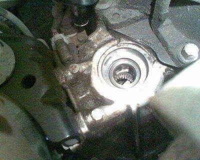

Об этой втулке идет речь? Фото из топика http://carina-e.ru/viewtopic.php?t=6114
t_ue_ae_124.jpg [ 33.78 КБ | Просмотров: 24840 ]

СообщениеДобавлено: Вс сен 12, 2010 11:24 pm
А нет там втулки. Винтовая канавка прорезана прямо в корпусе дифференциала.
