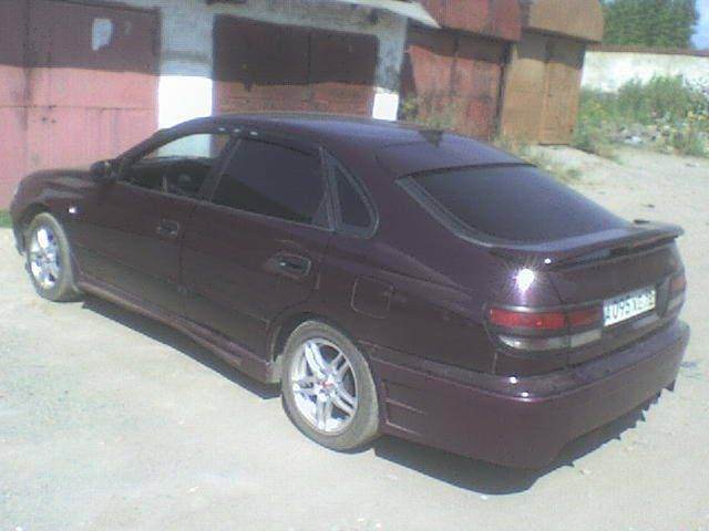

Доделал задний бампер,в родной цвет красить пока нет средств,да и с цветом еще не определился,красил с балончика,низ немного не получился,придется в последствии переделать.Вторую банку тоже по мере поступления средств поставлю,качество фоток не очень с сотового,нормальный пока не могу достать,позже сделаю нормальные

СообщениеДобавлено: Ср июл 28, 2010 11:15 am
Зарегистрирован: Пт мар 20, 2009 7:04 pm
Сообщения: 72
Откуда: Сосновый Бор
Смотрится просто супер!!! Молодец))))))
Никита.
Carina E 2.0 GLI 3S-FE Hatchback 1994г. Европейка
http://www.drive2.ru/cars/toyota/carina ... elist-152/
СообщениеДобавлено: Ср июл 28, 2010 12:02 pm
На первой фотке смахивает на ваз 2112 . Бампер красиво сделал , молодец , у тебя видать талант клепать бампера красивые :-).
СообщениеДобавлено: Ср июл 28, 2010 1:19 pm
Сообщения: 500
Хороша чертовка))))))
Продай бампер :D :D :D
Продана со слезами на глазах
Ford Focus 3d Hatch.
Black
nov 2005
СообщениеДобавлено: Ср июл 28, 2010 1:58 pm
Сообщения: 2024
Откуда: серов
Рад,что вам понравилось :)
Modelist позже постараюсь отчетик сделать,как фот нормальный достану,мож пригодиться опыт

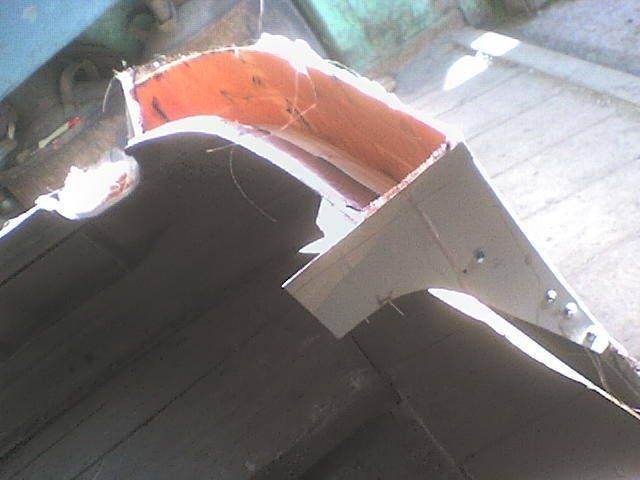

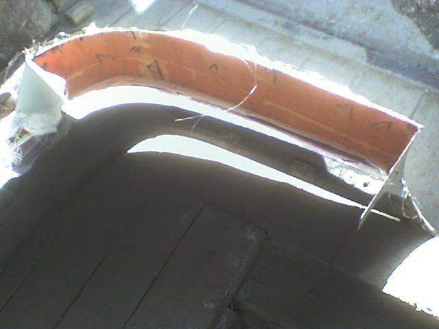

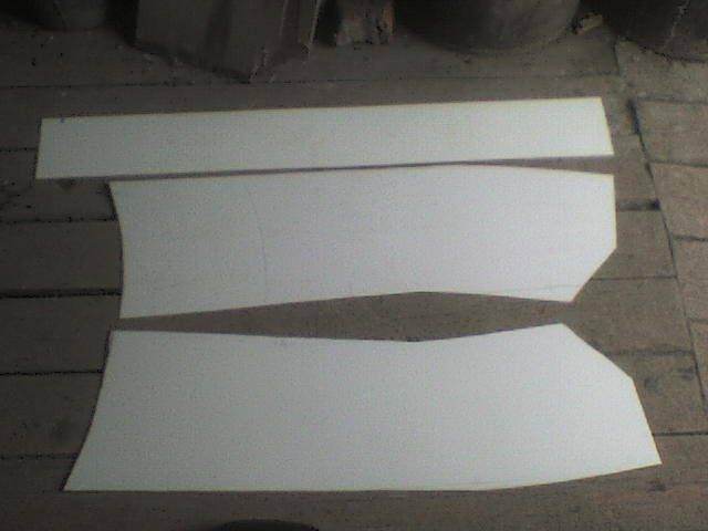

Решил немного поднять темку,фотки остались только с первого варианта изготовления,поэтому опишу словами,мож кому и сгодиться этот процесс :) .Берем седвич,отрываем от него ту сторону,которая является лицевой,режем заготовки примерно как на картинке или на ваш вкус :) .По периметру бампера убираем краску,я пользовался смывкой боди,затем обезжириваем и клеим 3 эмовский скотч,берем заготовки,желательно перед этим снять остатки пенопласта и шлифануть крупной шкуркой,я шлифмашинкой снимал,чтобы смола лучше прилипла.Нарезаем стекловолокно по заготовкам немного меньше с верхней стороны заготовок,так как в этом месте у нас скотчем будет приклеиваться,мажем заготовку смолой и клеим стекловолокно,и так слоя три,по мне достаточно,эсли делать полиэфирной,то желательно делать побыстрее,пока не схватилась.Затем клеим эту заготовку к бамперу на ранее нанесенный скотч и желательно снизу проконтролировать геометрию,я поставил параллельно направлению кузова досочки,так как заготовку посередке немного выпирало.Так по очереди клеим все три заготовки,и желательно на не снятом бампере,на места стыков клеим двухсторонний скотч,лучше широкий прозрачный пленочный и сверху пожесче что нибудь клеим,из фото видно примерно суть,это нужно для того,чтобы стык был менее виден.Когда все это дело высохнет,можно снимать бампер и клеить на места стыков стекловолокно,также вырезаем остальные части нашего бампера из сендвича,фиксируем чем лучше и проклеиваем.По нижней части,где два клыка проще запенить,обрезать и вывести шпаклевкой,потом стекловолокно,клыки я делал отдельно с применением того же сендвича,затем шурупами прикручивал.Нижнюю часть,где жабры желательно усилить полкой из стекловолокна,жабры делал по той же техгнологии,как на переднем бампере,только пришлось вырезать окно в родном,чтобы выгнуть внутрь лицевую часть накладки.Место наклейки накладки к родному по периметру замазываем шпаклевкой самой мелкой,также со стыками,будет смотреться едино с родным,кажеться все :)
фотки не по порядку :?
