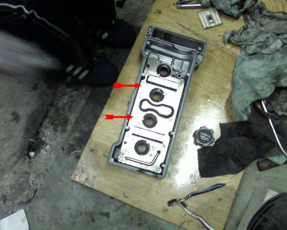

Когда закручивал клапанную крышку, и видать перетянул гайку, и лопнула крышка, только не поперек или в длину, а просто вокруг гайки. Можно что нить сделать или нет? за нее на заказ что стоить будеть 50.000 тнг (в рублях вроде 10.000)
На разборках нигде нету.
лопнуло отмечено маркером. И когда закручивал, видать под давлением вниз ушло с шайбой и прокладочкой. Может можно замазать холодной сваркой? хотя наверно от сильного нагрева, сварка бесполезна.
Накопал вот такую сварку, интересно подойдет ли она http://omegas.shop.by/505/584/1459/
Написано что сохраняет свои свойства до +260 грд.С.
СообщениеДобавлено: Ср авг 11, 2010 9:00 pm
Сообщения: 1867
Машина: Toyota Sera
ну вот и замаж ей и притяни большой шайбой, резинку подложи

а что если найти аргон, заварить, зачистить, и забыть об этом недуге? :wink:
А пока ищется аргон и холодная сварка сойдет,только лудше наверно шаебочку побольше под головку болта положить а сваркой холодной просто герметизировать, да и температура там не высока, не забывай что масло кипит примерно при 180 град :wink:
о_О спасибо, значит выдержит то сварочка :D
Всем спасибо, завтра буду мазюкать. :lol: Кстати бачек омывателя заделал. теперь не бежит.

Была у меня такая же проблема 2 раза!! :D Первый раз заварили аргоном за 1000р, второй раз решил купить б/у , нашел на форуме tcm-club.ru за 1 день!!! 700р + 300р доставка из Новосибирска!!!

держать будет шайба- вся сила прижимная через неё на крышку, а сварка твоя герметизировать
ЗЫ: а может вобще герметиком запользовать? :wink:

Типичная проблема старых Маздофф - лечится аргонкой и не тянуть больше через силу, Древняя мудрость - С дуру можно уй сломать как раз в тему

Седня сфоткал.. Вот оно:
