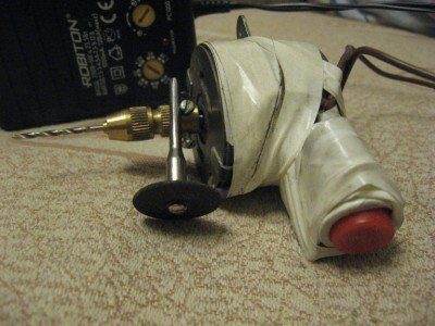

Я себе такую минидрель забабахал! Можно пилить металл. Я им болтики крестовые болтики КХХ на минус перетачивал! И потом легко откручивал!
Моторчик + цанговый патрон + китайский блок питания и усё :wink:

А у меня вот такой специнструмент! Это минидрель изначально!
Моторчик 220, от магнитофона катушечного, или кометы - маяка кассетных ?
да штука хорошея, особенно с плохим подходом, где болгаркой не развернешься, что нибудь оттяпать лишнее...
