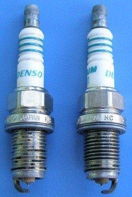

Вот так выглядят мои IK20 после 50 тыс пробега и 5 лет работы.
IK20_после50тыс_пробега.JPG [ 117.48 КБ | Просмотров: 4488 ]
это после помывки или так как выкрутил из двигателя?
СообщениеДобавлено: Чт авг 26, 2010 6:54 pm
Saman писал(а):
после помывки
Но из двигателя они были не намного хуже.
На фото yozsh сечи все грязные, и замасленные.
Вот фото свечей после 20 тыс пробега
Две левые уже почищены, правые ещё нет.
yozsh, ты на 100% уверен что у тебя именно прорыв газов, а не налипание масла в электрическом поле?
Изолятор шатается?
