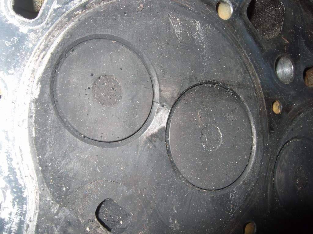

Снял голову. Снимал целиком. Голова + 2 коллектора + турбина. Ни как в букваре. Только схему откручивания болтов соблюдал. Много времени ушло на шланги от турбины.
И так. Голову уже снимали. Поставили обратно и продали. (вспоминая рожу пред. хозяина :x )
Есть трещины между клапанами на первом и втором цилиндрах. Дальше покажет диагностика на сервисе.
Немного фоток.
Комментарий к файлу: блок
Блок.JPG [ 117.62 КБ | Просмотров: 17443 ]
Комментарий к файлу: голова
голова.JPG [ 102.92 КБ | Просмотров: 17442 ]
Комментарий к файлу: прокладка
прокладка.JPG [ 86.01 КБ | Просмотров: 17440 ]
Комментарий к файлу: 2 цилиндр с трещиной
цилиндр2.JPG [ 115.75 КБ | Просмотров: 17444 ]
Комментарий к файлу: 1 цилиндр с трещиной
цилиндр1.JPG [ 108.42 КБ | Просмотров: 17445 ]
Комментарий к файлу: 4 цилиндр
цилиндр4_1.JPG [ 275.59 КБ | Просмотров: 17445 ]
