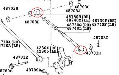

Уважаемые Кариноводы подскажите номер поперечного регулируемого рычага с обычными с\б (выше описывались-стоят на японках праворуких). А то надо менять подвеску - а этот рычаг родной по 3000 руб. сайлен Hanse 300 руб.- но что то я в него не верю. А полиуретана нету.

42210-14010 Сайлентблок тяги поперечной задней
http://exist.ru/price.aspx?pid=3C001473
А такой сайлент не пойдет в нашу заднюю поперечную регулируемую тягу? А то грохот сзади уже невыносимый.
До этого ставил Febest TAB-ST200L http://fe-best.de/index.php?page=catalo ... 8&pid=4846
Хватило на 2000км и опять все загрохотало.

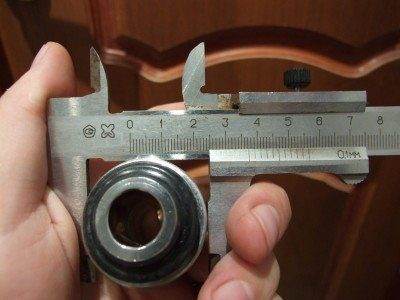

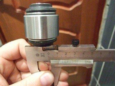

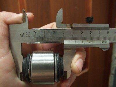

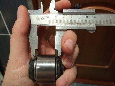

Как и обещал
DSCF1671.jpg [ 317.34 КБ | Просмотров: 18807 ]
DSCF1670.jpg [ 316.22 КБ | Просмотров: 18804 ]
DSCF1667.jpg [ 320.62 КБ | Просмотров: 18797 ]
DSCF1663.jpg [ 297.85 КБ | Просмотров: 18817 ]

Судя по размерам то оно самое. Интересно подойдет ли наоборот плавающий сайлентблок вместо обычного? Сегодня померяю :)
СообщениеДобавлено: Сб сен 18, 2010 8:33 am
Блин одной рукой и такие качественные фотки!!! RESPECT!!!!
СообщениеДобавлено: Сб сен 18, 2010 9:12 am
Видел бы ты его фотоаппарат. Ни фига не мыльница ;-)

Размеры обычного сайлентблока:
Посадочный диаметр самого рычага 35 мм
Сайлентблока 36 мм
Высота посадочного места рычага 31 мм
Высота сайлентблока 43 мм
Диаметр под болт 14 мм
СообщениеДобавлено: Сб сен 18, 2010 9:36 am
Не влезет блин :(
