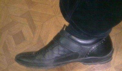

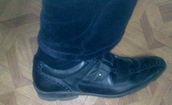

СообщениеДобавлено: Пт окт 15, 2010 6:26 pm
Но все же. Вот это самое авто-спортивное что удалось подобрать из обычной обуви, в которой можно просто ходить на работу.
Обратите внимание на скошенную пятку, на обоих фото. И категорически никаких выступов и платформ, + почти ровная подошва.
PA161126.JPG [ 63.06 КБ | Просмотров: 11399 ]
СообщениеДобавлено: Пт окт 15, 2010 6:30 pm
Dmitry_R
Ну да... И подошва на пятку заходит! Самое то. :wink:

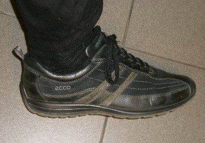

Когда то я тренировался на полигоне, действительно ощущения необычные. А обувь для вождения примерно такого типа ношу.
