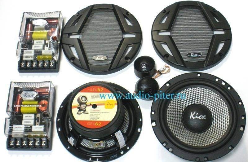

Всем привет, хочу поставить себе впередок 2х компонентку KICX GFQ 6.2
в стандартные передние подиумы войдёт динамик??
размер 16.5см
ссылка на девайс
http://www.trial-auto.ru/catal_tov/auto ... x-gfq-6-2/

СообщениеДобавлено: Чт окт 28, 2010 7:12 am
Сообщения: 1824
размер 16.5см
Вот же, писал на предыдущей странице
Rash писал(а):
На перед - компоненты Morel Tempo 6. Мидбасы внатяг, но встали в штатное место
Тоже диаметр 16,5 см. Но может быть проблема в большей глубине динамика, тогда его магнит может задевать за опускающееся стекло...
СообщениеДобавлено: Чт окт 28, 2010 9:34 am
Сообщения: 409
Я в перед ставил JBL GTO ХХХХ , 16,5см пластмаска обшивки двери только мешала запихать магнит. Ну я ее ножиком, и больше не мешает.
СообщениеДобавлено: Чт окт 28, 2010 11:47 am
Зарегистрирован: Сб янв 26, 2008 8:47 pm
Сообщения: 205
Откуда: Киров
У меня стоят KICX ALQ 6.2, подрезал пластик и чють металл двери
Была: Toyota Carina E; 92г.в.; 4A-FE LB; GLi; Liftback; баклажан
Трезвый пьяному не товарищ, а средство передвижения!

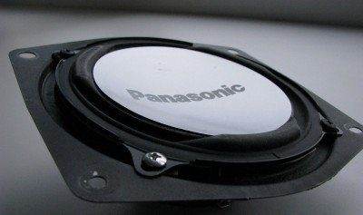

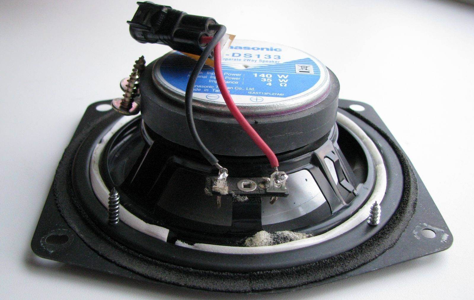

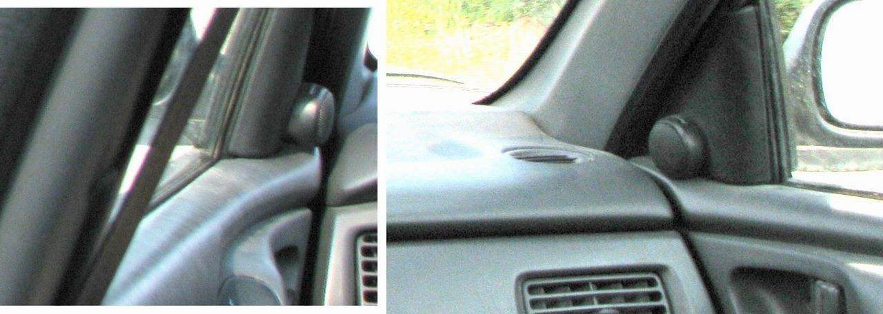

Я сделал из передних динамиков переходники и поставил на 13 см (от прежней машины остались). Пищалки прилепил на двойной скотч (что был в комплекте с ними), а провод просто провел под обшивку (дырок никаких не делал).
IMG_4244_1600.JPG [ 185.21 КБ | Просмотров: 7181 ]
IMG_4250_1600.JPG [ 156.47 КБ | Просмотров: 7181 ]
IMG_4353_1280.jpg [ 88.99 КБ | Просмотров: 7180 ]
Carina E 09/1995, цвет белый, лифтбэк, 3S-FE, МКПП. Установлено ручное управление.
