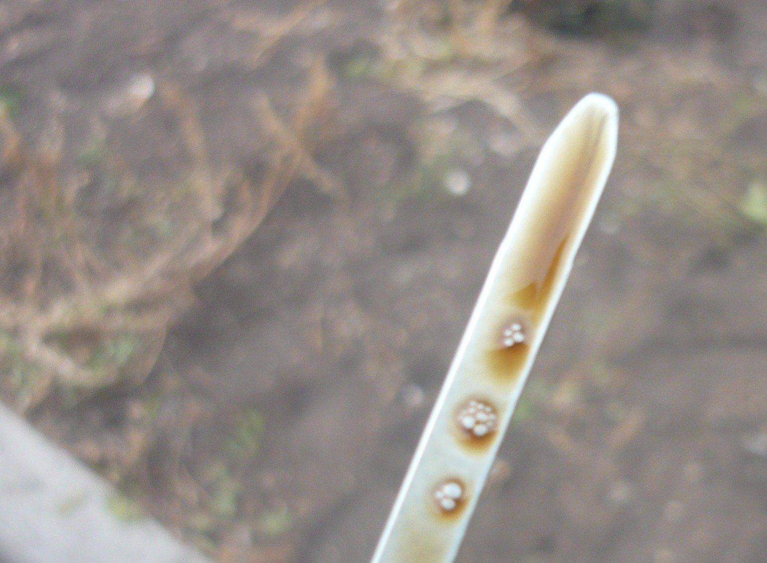

SaiD
зацените
Комментарий к файлу: пена-пузырьки на щупе

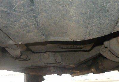

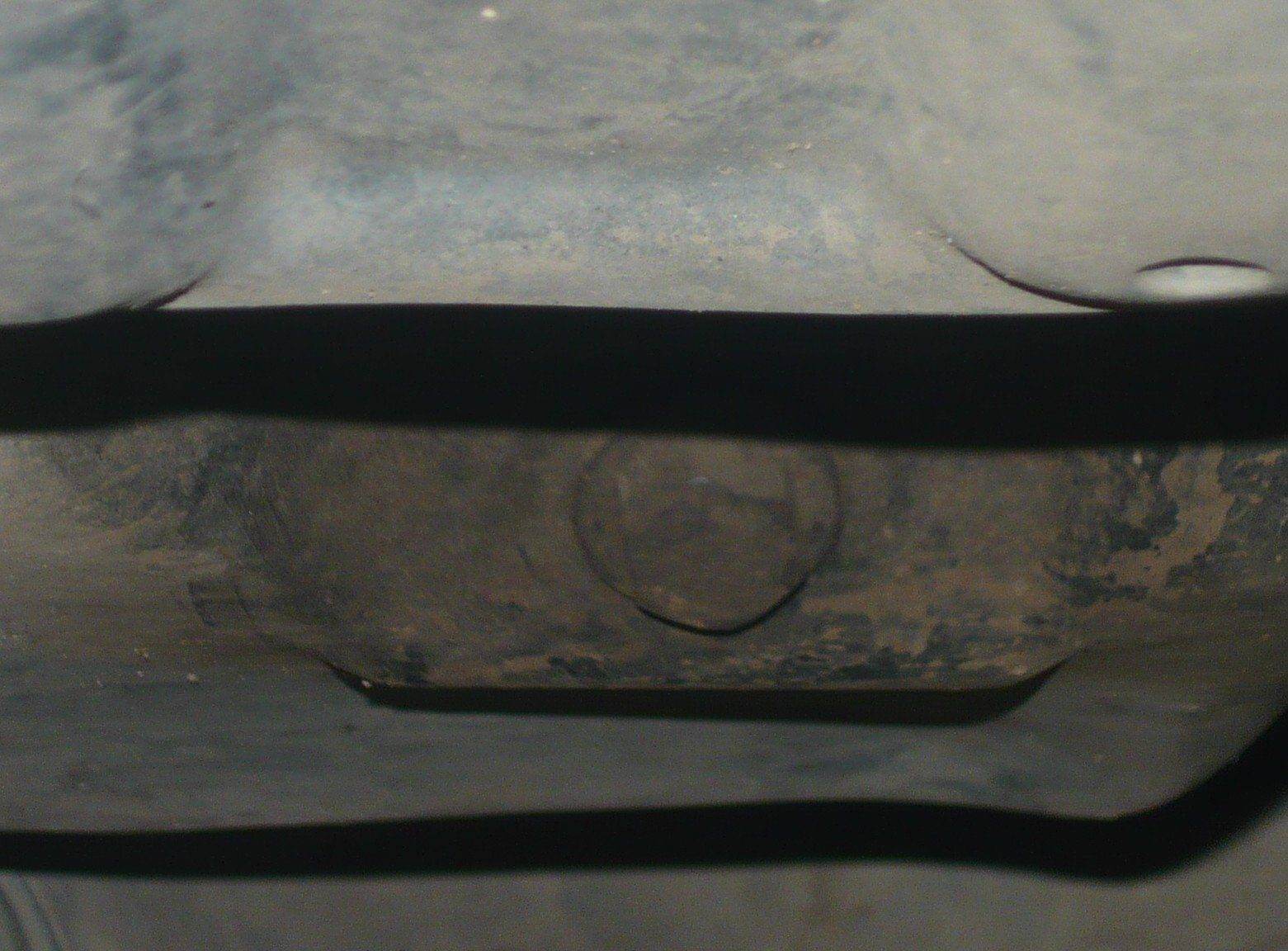

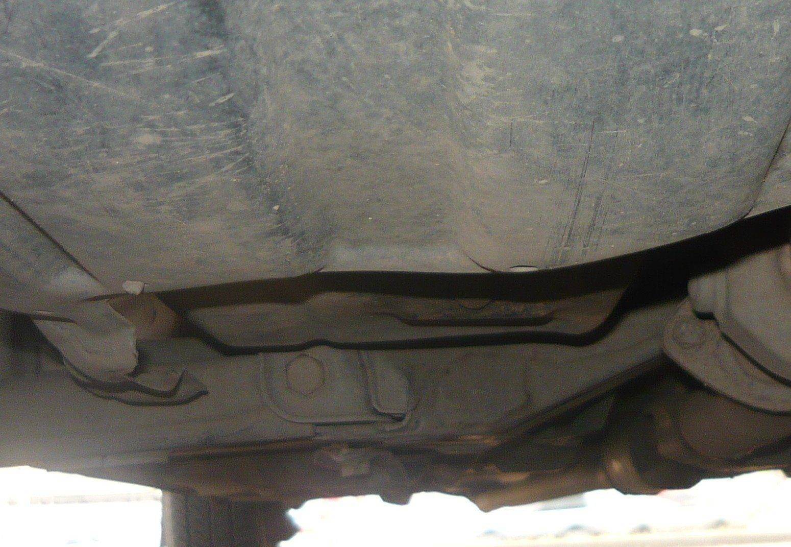

Комментарий к файлу: справа вмятина на поддоне
P1010428.JPG [ 287.38 КБ | Просмотров: 6592 ]
Комментарий к файлу: он же
P1010429.JPG [ 262.46 КБ | Просмотров: 6594 ]

на этом маслице-то всего 2500 км проехал, shell 5w40, обслуживаюсь у местных дилеров, к нему еще всякие причиндалы типа брелков, дисконтки и т.д. там моей жены роодственница на растоможке сидит, и как финский завоз, так мне звонят и я еду на замену, там все сливают фильтр к е...м, компрессором в трубки и крышку продувают, после фильтр и масло нью и вперед. может, действительно, гумно))) тогда я не знаю уж че лить-то?
так больше интересует НЕСИЛЬНО ли замят поддон, из-за чего пузырится, мож действительно до сетки маслоприемника замято? пузыри сразу после глушение двига, через пару минут при повторнгом замере их нет.
Нет, не сильно.
Ты слово "масляный туман" слышал когда-нибудь? У тебя масло под давлением вылетает с огромной скоростью из зазоров в шатунных и коренных подшипниках, бьётся в мельчайшие брызги... Чему ты удивляешься сразу после остановки двигателя?

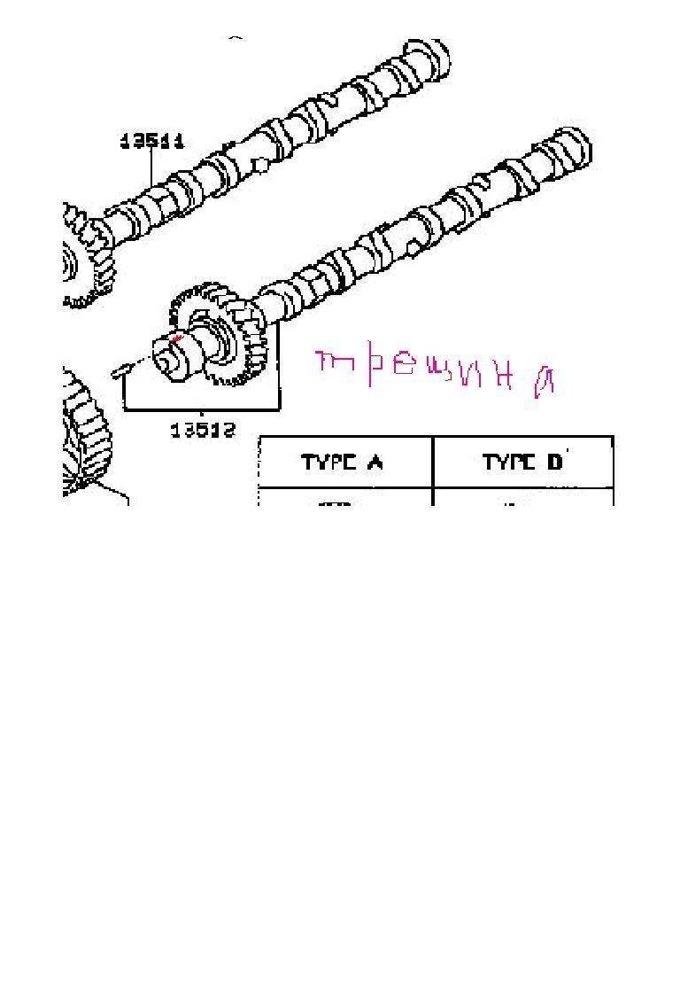

скинул сегодня крышку клапанов выставил метки и вижу картину - на распредвалу в месте прилегания шкива-звездочки трещинка, глянул на штифт, он чуть перекошен в сторону против часовой стрелки примено на 1-2 мм. а трещинка на корпусе распредвала как раз вдоль этого штифта длиной примерно около 7-8 мм, толщиной с волосок, возле сальника заканчивается. помогите дельным советом - менять распредвал или искать новый штифт, устанавливать и ездить с трещиной? :(

СообщениеДобавлено: Вт окт 26, 2010 7:08 pm
Лучше другой распредвал искать. Другой штифт можно конечно подобрать,но его нужно натугую будет сажать,трещина этого не даст,пойдет дальше.
Да и неизвестно чем такой ремонт может обернуться...

в экзисте новый распредвал 6735 руб. стоит, а б/у неизвестно в каком состоянии. к тому же у нас найти распредвал от 7А тяжко будет. получается у меня сейчас хоть и метки стоят правильно, а фазы криво - отсюда и цокот с дизельком. вот и объясняется что после установки ГРМ бегунок не попадал на 1 цилиндр.
и еще как их проверять? ну чтоб с незаклиненного были, выработку кулачков и т.д.
Добавлено спустя 22 минуты 34 секунды:
4а и 7а распредвалы одинаковые?
Комментарий к файлу: трещина
трещ.JPG [ 63.21 КБ | Просмотров: 6594 ]

Если не найдешь ничего и из-за трещины по сальнику не бежит, вполне возможен бюджетный вариант ремонта. Установить шкив на валу как можно точнее в правильное положение и просверлить отверстие под новый штифт градусов на 90 от оригинального. Диаметр отверстия примерно как у штатного штифта. Штатный не выбрасывай - чтоб не запутаться в будущем

возможен ли такой вариант(пока буду искать распредвал)-поставить ремень на 1-2 зубца раньше, чтоб фазы совпадали? не развалится ли распредвал?

Мое мнение - лучше ничего не трогать пока не примешь решение по ремонту - неизвестно на сколько сдвинулся шкив. если шкив снят - можно достаточно точно собрать его в положение "как было, пока не разбило гнездо шплинта" Для этого достаточно определиться точно с исходным взаиморасположением поврежденных деталей, и затягивать болт удерживая шкив (например ремнем) и вал ключом за шестигранник. Еще раз говорю, что это мое ИМХО

СообщениеДобавлено: Ср окт 27, 2010 1:28 am
Угу. Меняй распредвал.

Антон Иваныч,уточни пожалуйста, то есть если я возьму любой рабочий распредвал с двигателя серии А (4а ЛБ не ЛБ без разницы), то он подойдет на 7АФЕ (и сама звездочка и сам выпускной распредвал по всем посадочным размерам и размеру кулачков, паз для крепления трамблера)?

СообщениеДобавлено: Ср окт 27, 2010 8:15 am
Бери распредвал от 4а,5а,7а хоть LB хоть не LB. Подойдет. Не старее 92 года,там на 4а распредвалы и голова другие
