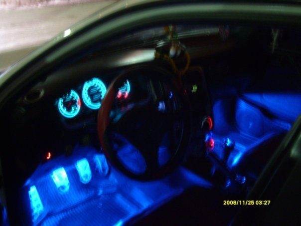

Вот тоже сидел на досуге, разбирал собирал вот и собрал...
Комментарий к файлу: Карина Е лифтбек 94г.
Фото0155.jpg [ 123.74 КБ | Просмотров: 8806 ]

А к чему вы подключали диодики на панеле? :?
СообщениеДобавлено: Вс окт 31, 2010 11:20 pm
Главный фотограф Селигера
Сообщения: 1208
Откуда: Воронеж
Репутация: 56 [ ? ]
Машина: Toyota Avensis
Двигатель: 7AFE
к подсветке

интересно интересно, а когда дверь закрываешь фонарики гаснут???
СообщениеДобавлено: Пн ноя 01, 2010 10:22 am
Сообщения: 1208
Откуда: Воронеж
Репутация: 56 [ ? ]
Двигатель: 7AFE
как сделаешь... лучше к замку подключить и они плавно гаснуть будут, при закрывании
СообщениеДобавлено: Вт ноя 02, 2010 2:06 am
Зарегистрирован: Вс сен 19, 2010 6:51 pm
Сообщения: 16
Откуда: Latvia
Saman писал(а):
Не мог бы ты мне не много пояснить? К какому замку??? Спс.
СообщениеДобавлено: Вт ноя 02, 2010 4:37 am
Он умеет валить боком
Зарегистрирован: Пн ноя 01, 2010 6:26 pm
Сообщения: 518
Репутация: 113 [ ? ]
Машина: Toyota
Двигатель: 2JZ-GTE
Как я понимаю к подсветке замка зажигания...

СообщениеДобавлено: Вт ноя 02, 2010 7:33 am
У меня не плавно гаснет, а просто выключается с задержкой, наверное, у всех так...
