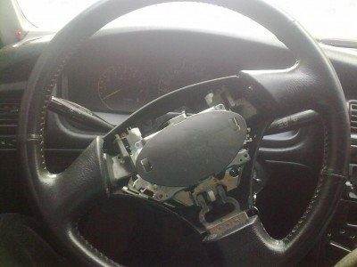

Вообщем то может кому будет интерестно..
У меня мой кожанный руль износился, сам перетягивать кожей не решился, и время и без руля машина стоять должна...
В итоге прикупил руль от RX300 02г.в. Такой еще стоит на ГС2 на хариере и аристо. годов с 98 по 02.
Обнаружил что сигнал на нем подключается совершенно по другому. Поставил как было, первые впечатления просто потрясные рулькрутится легче за утяжилителя в лексусобаранке сам чуть толще нашего, что то же очень удобно, Пришел в восторг, НО покатал неделю, понял что ездить без сигнала очень дорого для нервов. За неделю 3 Раза чуть всякие дуры и дураки в бочину не въехали, мигание фарами очень хреново помогает в отличие от гудка..
Пришлось колхозить со старого руля. около часа работы ножом и напильником, в итоге отрезан пластиковый кружок со старой баранки, тот что с контактным кольцом гудка, увеличено в нем отверстие которое облегает метал баранки. Приколхожен механизм сигнала от старой баранки путем увеличение штатных отверстий и прикручивания на штатные отверстия в лексусоруле(те куда утяжилитель крепится).
Потрачено в общей сложности часа 3 выходного дня..
и Вот что получилось..

Woolf
Добавлено: Пн ноя 01, 2010 4:29 pm |
| Летописец |
Зарегистрирован: Ср апр 22, 2009 1:49 pm Сообщения: 4004 Откуда: Москва, Зеленоград Репутация: 70 [ ? ]
-=p@m=- писал(а): Woolf слушай а как руль меняют там же подушка безопасности не выстрелит?
На моем подушки не было изначально )
А вообще есть специальный процесс по замене и подушки и руля так чтоб она не пульнула..
Выставляем руль по центру
Снимаем клемму с аккумулятора.
Вынимаем ключ из замка зажигания.
Снимаем по бокам заглушки с руля.
Откручиваем два болтика (если такие имеются).
Аккуратно вынимаем аэрбег, отсоединив разъем.
Отсоединяем разъем круиз-контроля внутри руля (если есть).
Ключом на 19 откручиваем гайку по центру.
Снимаем старый руль.
Под рулем есть направляющая площадка ее не сдвигаем.
Надеваем новый руль на направляющую площадку.
Собираем в обратной последовательности.
И не в коем случае до завершения процесса не одеваем клемму и не вставляем ключ в зажигание.

Woolf
Добавлено: Вт ноя 02, 2010 12:38 pm |
| Летописец |
qwer_11 писал(а): а как думаешь можно ли поставит руль от авенсиса или короллы годика с 2003???????? а ты вообще сигнал, если я правильно понял, сделал или нет ????? Честно говоря я просто смотрел посадочное место чтоб такое было. сделал слепок из пластилина скульптурного и с ним за рулем ездил. Сигнал вот тот овал это как раз и есть колхоз от моего старого руля.. Еще пришлось контактное кольцо. Сигнал теперь работает. ПОка не приедет мне Площадка аигрбега от Лехуса или Аристо или Хариера. Eugen_52 писал(а): Woolfсорри, но я не совсем понял, чем этот руль лучше, что сподвигло на замену? мож мне тож нада
Сподвигло то что на моем руле кожа совсем слезла. и руки стали пачкаться теми остатками которые еще остались..
Но поменяв Руль на этот обнаружил что его в руке держать намного удобнее, и за счет грузов в руле от лексуса он еще и крутится легче.
Я очень доволен.
А надо тебе это или нет решать только тебе)))

Woolf
Добавлено: Ср дек 15, 2010 9:34 am |
| Летописец |
Silence... писал(а): Володь, ну надо окультурить полюбому, тогда гуд будет, пока еще не гуд%)
На неделе наконец то пришла долгожданная подушка, правда стрелянная, В прошедшие выходные заклеил и окультурил, поставил рад до жопы, теперь жду жидкую кожу чтоб уж совсем красиво стало))))
Вообщем то небольшой фотоотчетик по реставрации накладки аирбэга, с Лексуса ГС300 (Тойота Аристо) на других машнах думаю то же самое =Р.
Сперва снимаем саму накладку, для этого разъединяем металические пластинки которые ее зажимают, Затем заклеиваем суперклеем каждый шов по очереди, далее вышкуриваем неровности, вставлеяем все наместо, запениваем монтажной пеной для пущей уверенности, И последний этап еще не сделан, ибо жду Жидкую кожу чтоб совсем убрать места склейки..
