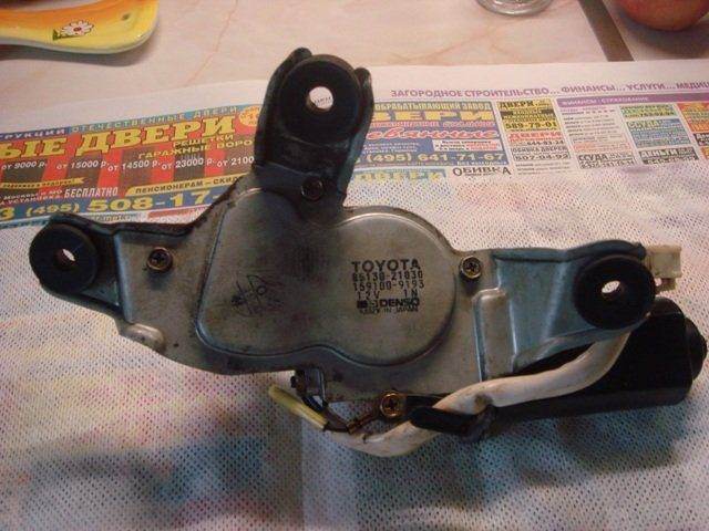

"Houston, we have a problem!" (с), как говорицца.
Задний дворник начал залипать и я решил его разобрать-почистить.
Открыл защитный колпачёк, вооружился ключом на 10, повернул сдецл.. и ... хрясь!!! Гайка с остатками болта - у меня на ладони.
Попытки снять дворник с болта результатов не дали.
Читка букваря ясности не внесла =(
Если я правильно понял схему japancats - болт, который сломался - является неотъемлемой частью механизьма и, если его отпилить, то придётся покупать новый механизм дворника. *пичаль* Хотя на фотках выше я не вижу этого штырька о0
Подсобите советом - что делать?
Чтобы не потерять дворник, можно просверлиться и нарЕзать резьбу внутри. Пусть и тонкую, М4, но всё же. И болтик с шайбой.
ЗЫ: это не болт, это ведомый вал редуктора.

Beso, благодарю за совет)
Я сам примерно в эту сторону думал, но это было бы шагом №3.
Мой план действий прост:
Шаг №1 - снять дворник
Шаг №2 - прочистить и смазать механизм.
Шаг №3 - прикрутить это всё обратно и сделать так, чтоб держалось.
Пока что этот грешный дворник не заметил потери гайки и ездит туда-сюда как ни в чём не бывало, правда, залипает.
Я пытался стянуть дворник с вала редуктора, но нифига не вышло(

WWasily
его надо поднять (дворник) и в разные стороны пошевелить (только аккуратно), он просто прикипел...
Ищу нового железного друга.
СообщениеДобавлено: Вт май 24, 2011 12:11 am
По уму это делается съёмником. И залить всё вэдэшкой надо было заранее. Иногда соль с дороги вызывает настолько сильную коррозию, что эти детали на шлицах аж привариваются друг к дружке... Можно аккуратно погреть, но не расплавить...
