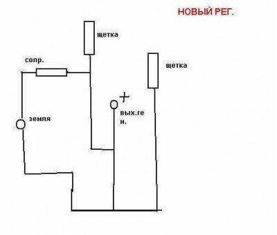

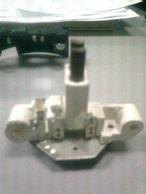

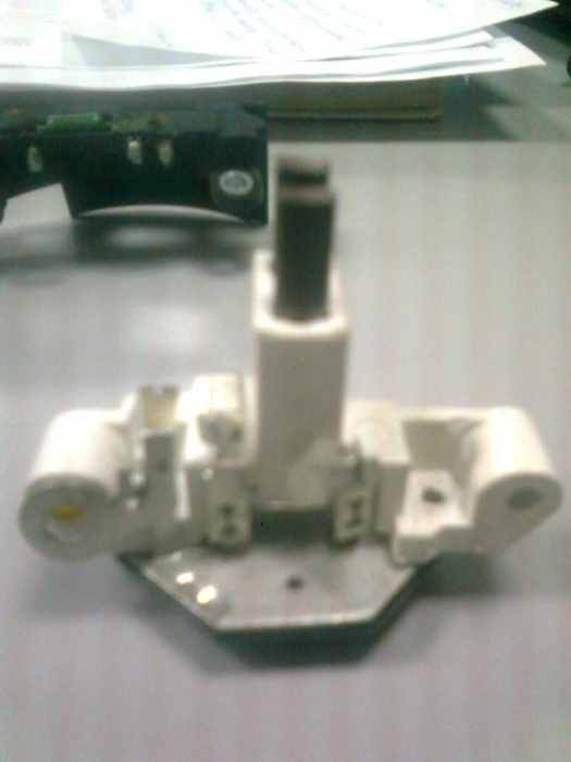

СообщениеДобавлено: Чт ноя 11, 2010 2:28 pm
Зарегистрирован: Пн ноя 01, 2010 8:15 am
Сообщения: 57
Откуда: Казахстан, Жезказган
Составил схемки по двум регуляторам, и сфотографировал, помогите разобраться :)
Вот новый регулятор:

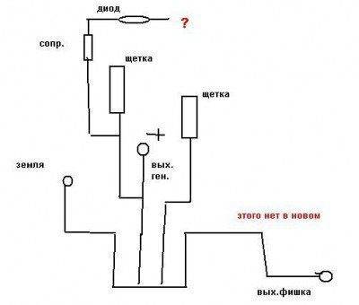

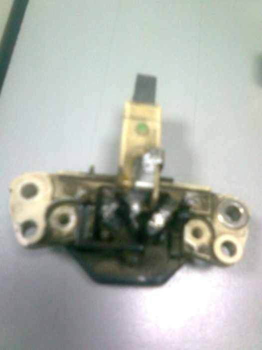

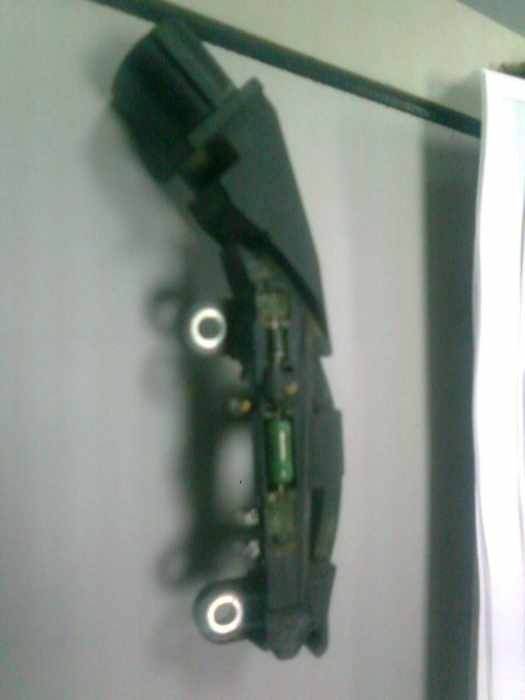

И вот старая, в ней нет соединения земли с + через сопротивление как на первой схеме, вообще никуда не звонится, может обрыв?
Ну ты парень настойчивый, прямо как моя жена, любого достанет...
Смотри, определи с чем соединяются щетки на старом регуляторе, есть ли прямой контакт (0Ом) с землей, т.е. с минусом, или наоборот с плюсом.
Про резистор с дополнительным диодиком пока забудь.
Потом сделай тоже самое с новым регулятором. И отпишись.
Да, и если можешь, напиши тип и производитель твоего генератора.

в отверстие для болта(земля) идет независимо от щеток, идет прям от регулятора, минус вместе с одной из щеток, кстати прозвонился все таки
проводок от диода, тоже идет на фишку.
На новом через сопротивление связанна одна щетка с землей...

Т.е. имеем неисправный регулятор, у которого щетка была подключена к плюсу, а регулирующий транзистор был подключен к земле.
А в новом одна из щеток звониться на землю. Так?
Проверь ещё раз и пиши какое сопротивление от щетки на землю. Да, непременно, при измерении сопротивления меряй на омах, а не на прозвонке полупроводников !!! Сколько Ом на землю звонится от щетки на землю.

Всё нормально. Схемы подключения обмотки возбуждения у тебя аналогичные, что на старом, что на новом регуляторе. Поэтому можно использовать новый взамен старого - неисправного. Вот только теперь нужно вспомнить о лампе - контроль зарядки АКБ. В старом регуляторе у тебя должен быть отдельный вывод на эту контрольную лампу, а в новом его наверняка нет. Так?
