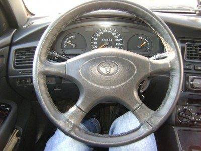

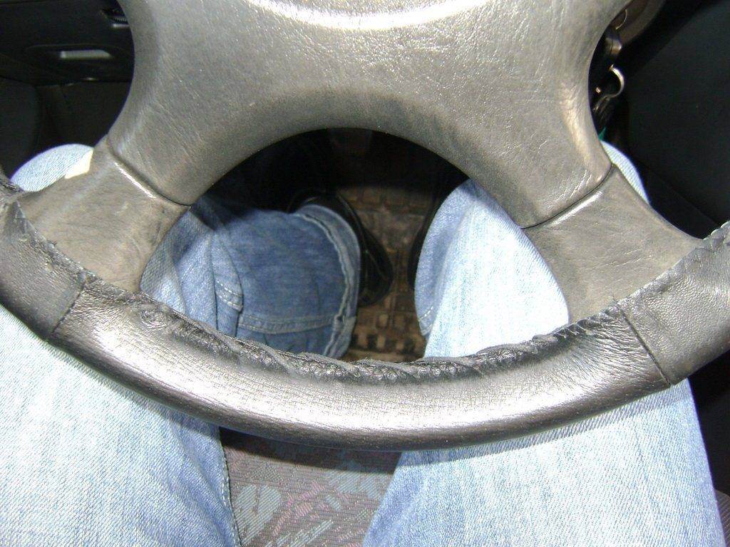

Пытался найти "кожаную заготовку" на рынках - не нашел.
Цены в ателье показались нериемлемыми.
Купил ПОЛЬСКУЮ кожаную обшивку "на десятку".
Чем понравилась - кожа тонкая, что к нашему толстому рулю в самый раз.
Как родная смотрится.
Фото позже выложу.
Если кто будет искать - обшивка на резиночке по периметру. Плюс шнуровка.
И еще: у неё на упаковке ксочек кжи прилеплен. Типа чтобы убедиться что кожа.
Стоит 400 - 450 рублей.
Мне понравилась. Нет эффекта "толстый руль", всё как обычно, только симпатично и на ощупь приятно.

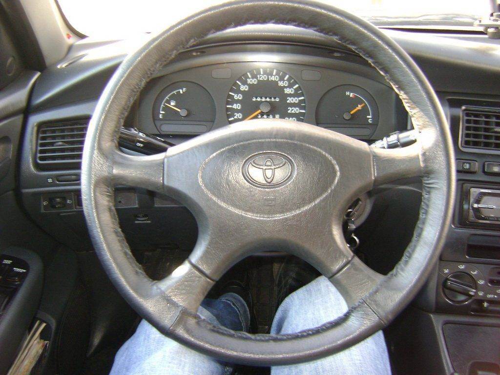

Купил оплетку кожанную (нить, иголка в комплекте). Но инструкции по "инсталяции" нет. Кто-нибудь может нарисовать как стежок делать? + зарисовку по первому и последнему стежку.
СПС.
Оплетка вот такая как на фото (фотка позаимствована с нашего форума). Вот только мне не нравится как он тут стянут... может есть другие варианты?
