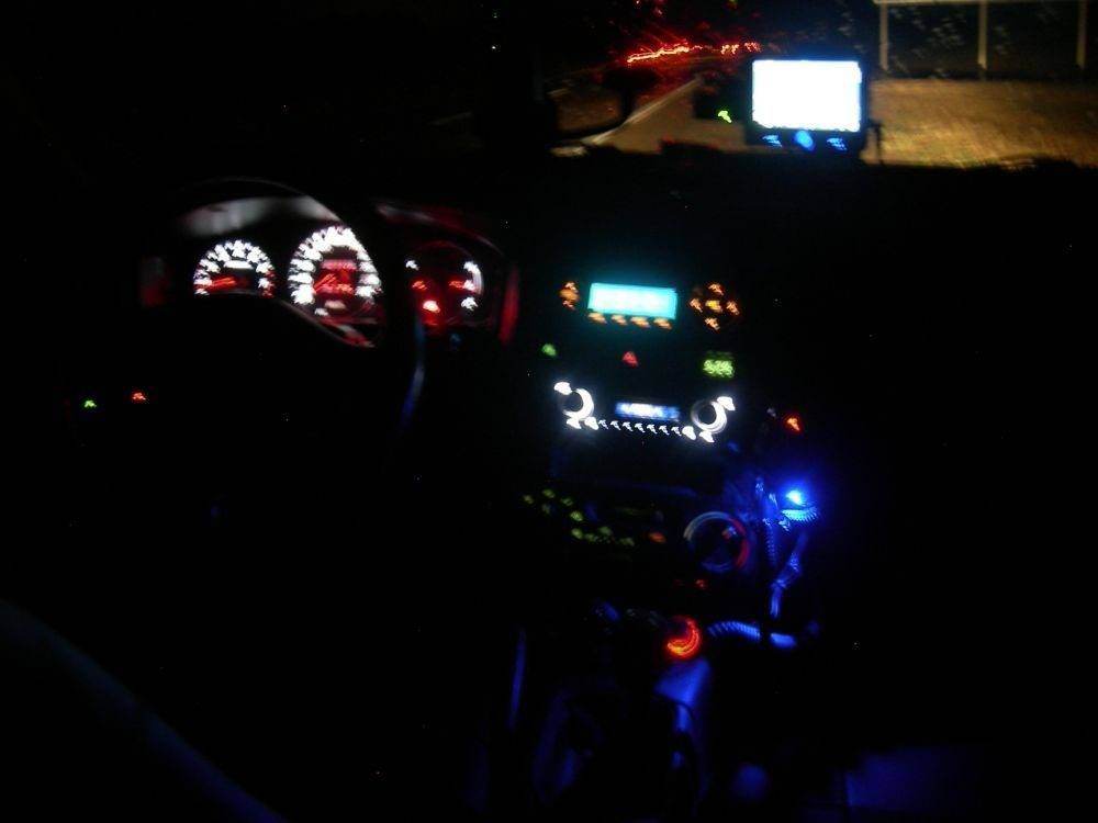

tj_tosha писал(а):
а как ездить то ночью? )))) хоть чего нибудь видеш?
свободно

Saman писал(а):
свободно
Меня больше интересует сама приборка. По трассе когда ночью едешь, глаза от такой яркости не устают?

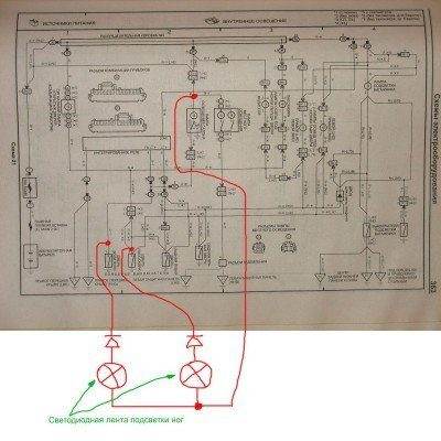

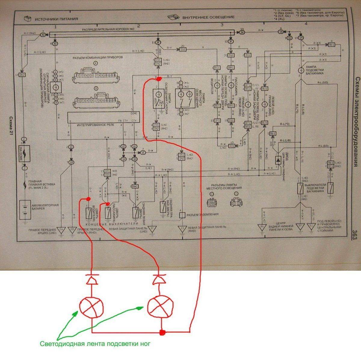

У меня вопрос для знающих электриков. С физикой я на ВЫ, а потому прошу разжевать: хочу сделать подсветку ног пассажиров, чтоб срабатывала соответственно со стороны открытой двери. Впринципе ясно, что питание можно взять с концевого выключателя, "-" оттуда же с кузова.Как светящий элемент будет обычная светодиодная лента.
Вопрос: обязательно ли допаивать сопротивления? И если ДА,то какие? Надо ли соображать предохранитель или как?
Повторяюсь, в физике ноль. Заранее благодарю!!!!!!!!!! :)
СообщениеДобавлено: Вт ноя 23, 2010 9:58 pm
точно не скажу, но вроде на концевике минус получается когда дверь открываешь)
по поводу сопротивлений, впаивать не нужно, а запитываться лучше либо к подсветке замка зажигания, либо от центрального плафона.
СообщениеДобавлено: Вт ноя 23, 2010 10:01 pm
На ленте сопротивления уже установлены вроде, если так и лента на 12 Вольт рассчитана, то больше не надо, предохранитель для любой нагрузки не лишний, питание только не с двери брать нужно - с двери масса пойдет, ну и диодами развязываться прийдется, чтобы именно с конкретной дверью работало, т.к. на авто все концевики дверей параллельны.
СообщениеДобавлено: Вт ноя 23, 2010 10:06 pm
Сообщения: 1170
Откуда: Питер, Купчино-city
Машина: Ovensis
Всмысле? объясни...

Nicholas писал(а):
Saman писал(а):
свободно
не устают...
СообщениеДобавлено: Вт ноя 23, 2010 11:48 pm
Сообщения: 1266
Репутация: 75 [ ? ]
Машина: Honda CR-V RD1
Двигатель: B20Z2
Вася Макаров
Думаю, из схемы всё будет понятно.

СообщениеДобавлено: Ср ноя 24, 2010 12:09 am
Сообщения: 983
Откуда: Украина.Днепр
Двигатель: 4A-FE,LB
Вася Макаров писал(а):
Всмысле? объясни...
Все концевики от всех дверей сходятся по проводам в одну точку это и показывает схемка выложенная Lifeyar
1993 4A-FE LB Japan Red Wagon
СообщениеДобавлено: Чт дек 23, 2010 9:19 pm
Почему-то сейчас только нашел эту тему, если еще актуально - то поправлю
Lifeyar тут немножко не так нужно делать. Диоды которые ты нарисовал не нужны, даже если использовать не светодиодные осветители, а простые лампочки. Точнее сказать они нужны , но в разрыв штатных проводов идущих на концевики. Провода от дополнительных подсветок нужно подцепить прямо к концевикам, а диоды врезать в штатные провода катодами к концевикам :?
