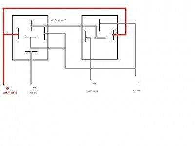

Схема СергейS которая здесь выложена немного не точная, мы с другом 2 часа мучались пока разобрались, вот рабочая схема которая успешно работает на моём и его авто...
скандинавка.JPG [ 20.81 КБ | Просмотров: 9666 ]
