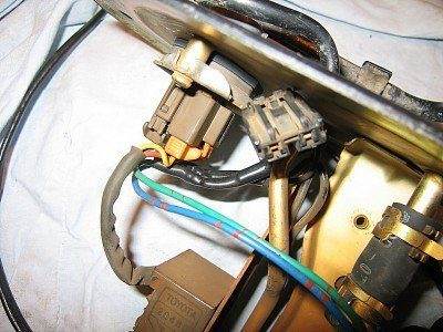

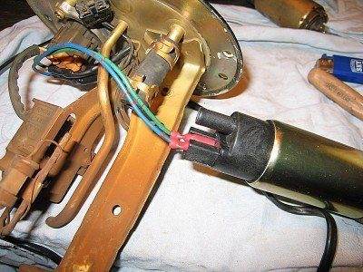

Вот наконец и я поменял свой насос. Заказывал через экзист насос BOSCH для газели номерок 0 580 454 001. Стоил 1500 руб. В магазинах не нашел.Везде только в сборе. Сделал из двух кусочков проводов и двух широких клемм (мама) и двух узких клемм (папа) переходник с тайотовской фишки на газелевский насос (длинна около 4 см.). Поставил новую сеточку тайотовскую. И все машинка побежала. Я даже не ожидал такого эффекта от замены насоса, экономайзер зажигается намного позже, плавный разгон - очень доволен  . Ну еще и крышку поменял на родную (стояла от 8-ки). Но похоже позновато-датчик стал врать. Вроде еще одно деление-а лампочка уже горит.
P.S. Кстати родной насос убил похоже ездой на остатках. Пару раз на трассе обсыхал. Да пару раз проверял расход пока не обсохнет-первая инжекторная машина-вот и ошибки эксплуатации

Ewo8 писал(а): Сделал из двух кусочков проводов и двух широких клемм (мама) и двух узких клемм (папа) переходник с тайотовской фишки на газелевский насос (длинна около 4 см.).
вот фоточки не помешали бы

slk писал(а): Ewo8 писал(а): Сделал из двух кусочков проводов и двух широких клемм (мама) и двух узких клемм (папа) переходник с тайотовской фишки на газелевский насос (длинна около 4 см.). вот фоточки не помешали бы
Какие фоточки то? На один провод узкого папу и широкую маму, и на другой то же. Чё там думать то - наливай и пей!

Mouflon писал(а): Чё там думать то - наливай и пей!
да я собственно не только о себе забочусь,но уже говорили что переделки лучше фоткать чтоб потом в личку не сыпались приветы

Зырь:
| Вложения: |
01.jpg [ 178.47 КБ | Просмотров: 8177 ]
02.jpg [ 152.59 КБ | Просмотров: 8176 ]
