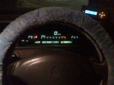

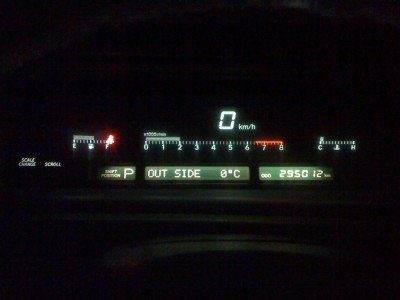

Spawn писал(а):
С оптитроном картина более менее понятна - брать и делать. А если заморочится на цифровое табло от того же марка? Установка по аналогии с оптитроном? Silence... на 100-х кузовах есть цифровое табло?
Мне довелось юзать 90-й марк с такой комбинашкой - забавно. Какова примерная стоимость б/у и насколько дефицитный товар?
у меня примерно такаяже панель в Crown 143 кузов
1.jpg [ 214.66 КБ | Просмотров: 4705 ]

Это и так походу Крауновская, т.к на Марке немножко другая...

на крауне контрольки проецируются прямо на стекло приборки. Это классно. А на маркообразных -как обычно, просто горят и всё...
у меня 2-ная панель, сверху в перевернутом виде горит скорость, температура, тахометр и бензобак, снизу черное зеркало, которое отображает информацию и конторльки, которые просвечиваются, получается что они весят как бы в воздухе, снизу на панели 3-ри окошка компьютера, слева информация о селектора АКПП, посередине выводит информацию об ошибках на красном фоне и если все протестировано и работает, то показывает температуру за бортом, справа окошко, в котором можно посмотреть одонометр и 2-ва суточных счетчика
СообщениеДобавлено: Сб дек 25, 2010 1:02 pm
В карину не засунуть такую - если только под проектор болгаркой за панелью пройтись :(
