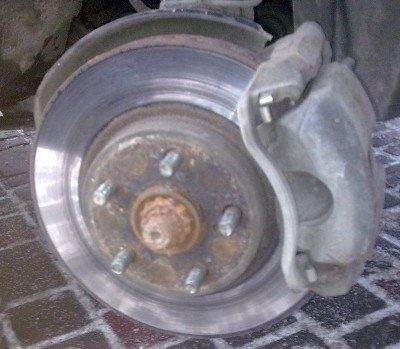

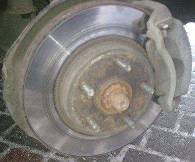

имею желание поменять передние тормозные диски, но на СТО сказали чтоб сам открутил гайку :) ибо они не знают, где я на ней плавал (я сам не знаю, купил такой)
подскажите, как это реализовать, ибо шплинт врядли удастся вытянуть
ВД 40 и нагрев/ остужение... сомневаюсь
сори за качество фото
собственно появилось биение на руле при торможении, на скорости за 80 км/ч, думал виновна потекшая рулевая рейка, поменял, биение осталось, но стало немного меньше

Так а её и не надо откручивать,надо открутить только тормозной суппорт....,к каким мастерам ты ездил... :x :x :x :x
СообщениеДобавлено: Ср мар 02, 2011 7:28 pm
Димитриуш писал(а):
поменять передние тормозные диски, но на СТО сказали чтоб сам открутил гайку ибо они не знают, где я на ней плавал
Для замены тормозных дисков совершенно нет необходимости откручивать ступичную гайку.
Гнать в шею таких мастеров вместе с их СТО.
