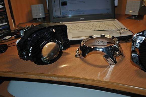

Мне достались фары от vw sirocco там стоит билинза ксеноновая вот достал её и буду монтировать в фары)
DSC_0017.jpg [ 70.86 КБ | Просмотров: 8424 ]

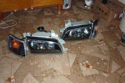

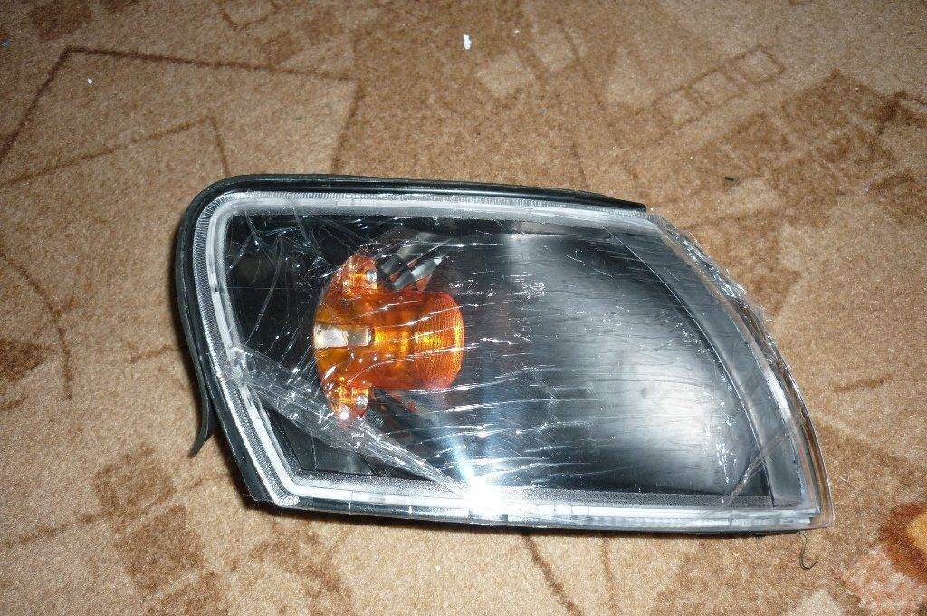

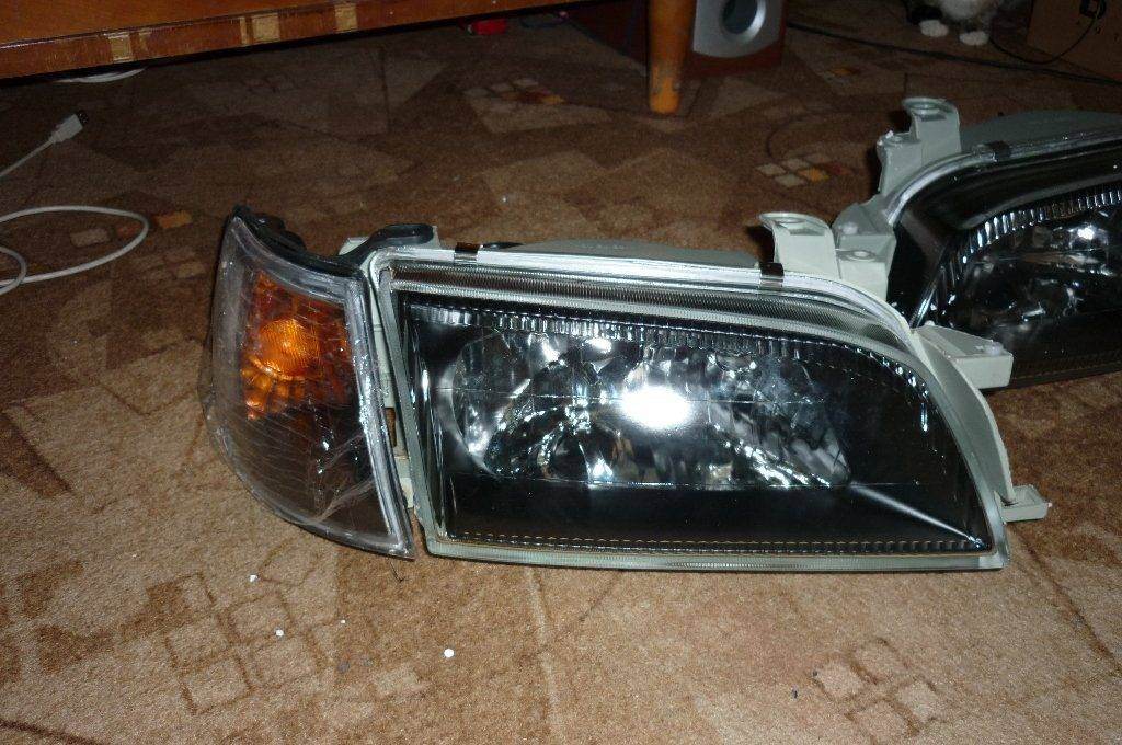

Вчера получил свой комплект САТ, вот фото. Смотрятся ничего. Но китай есть китай...
Комментарий к файлу: общий вид
P1050858.JPG [ 388.51 КБ | Просмотров: 8425 ]
Комментарий к файлу: поворотник с отрывающимся кантом...
P1050861.JPG [ 402.37 КБ | Просмотров: 8418 ]
Комментарий к файлу: вид поближе. засветка от вспышки
P1050859.JPG [ 431.38 КБ | Просмотров: 8424 ]
