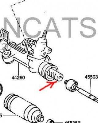

Не ради флуда, а просто уточнить...
Внутренняя резьба на валах японской и английской одинакова? Т.е. "английские" тяги установить на японку.
резьба.jpg [ 37.97 КБ | Просмотров: 15907 ]

СообщениеДобавлено: Чт янв 13, 2011 11:31 pm
Сообщения: 438
Откуда: Ukraine, Lviv
Одинаковая. Посмотри 8 пункт: http://carina-e.ru/viewtopic.php?p=226064#226064

СообщениеДобавлено: Пт янв 14, 2011 1:46 am
Dimon_2C
Стоп-стоп! Можешь тут оказаться расстроен. Спроси у Вася Макарова, как я ему обтачивал как раз эти резьбы и перерезал на меньший диаметр на новых тягах.
Бывают разные даже у одинаковых, вроде бы, ZF-ах... Берёшь тяги с резьбой на 15, а в рейке 14. ;-)
СообщениеДобавлено: Пт янв 14, 2011 1:54 am
совершенно верно,из-за этого я брал два к-та тяг с разной резьбой,заранее договорившись с продаваном о возврате :)
СообщениеДобавлено: Пт янв 14, 2011 2:44 am
Сообщения: 438
На моих тягах была разная резьба со стороны наконечника, со стороны рейки - одинаковая.
