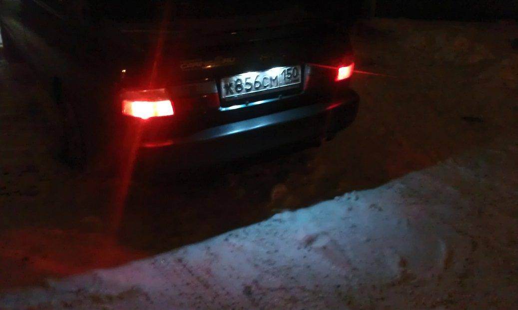

Всем привет. решил поменять лампы в подсветке номерных знаков, так как одна из них перегорела.
Что бы добраться до патронов я снял обшивку крышки багажника полностью. из совета freemanа снять клопов только в районе этих ламп, понял что это не очень удобно да и мешает замок багажника.
далее видим патроны их нужно повернуть на 90 градусей, может потребоваться усилие, у меня повернулись только применив ключ.

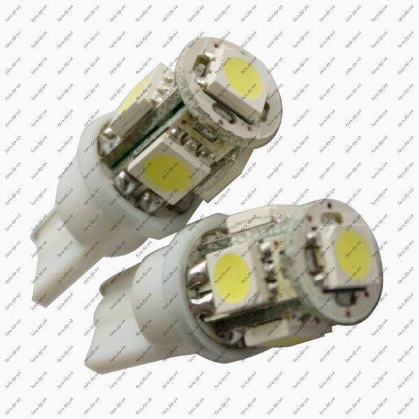

меняем лампы, пройдясь по ближайшим магазинам радиотоваров, оригинальных ламп не нашел. Выглядят они так.
взял такие, 170 руб. за пару. светят ярче да и не сжигают патрон. Внимание! полярность нужно соблюдать.
сравнение
собираем все в обратной последовательности и вот что получаем.
Сегодня воткнул себе диоды, так полностью обшивку не нужно снимать, даже на морозе. Элементарно, ватсон, и так их смахнуть

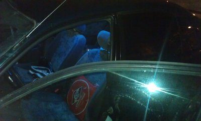

у меня получилось как то так, аж снег тает :D
Добавлено спустя 4 минуты 3 секунды:

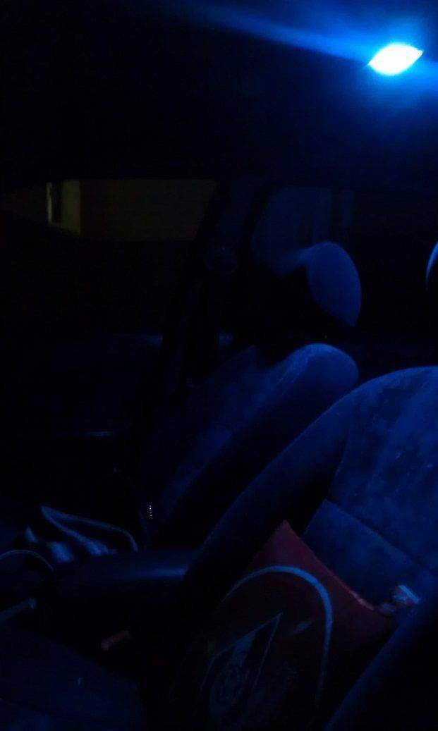

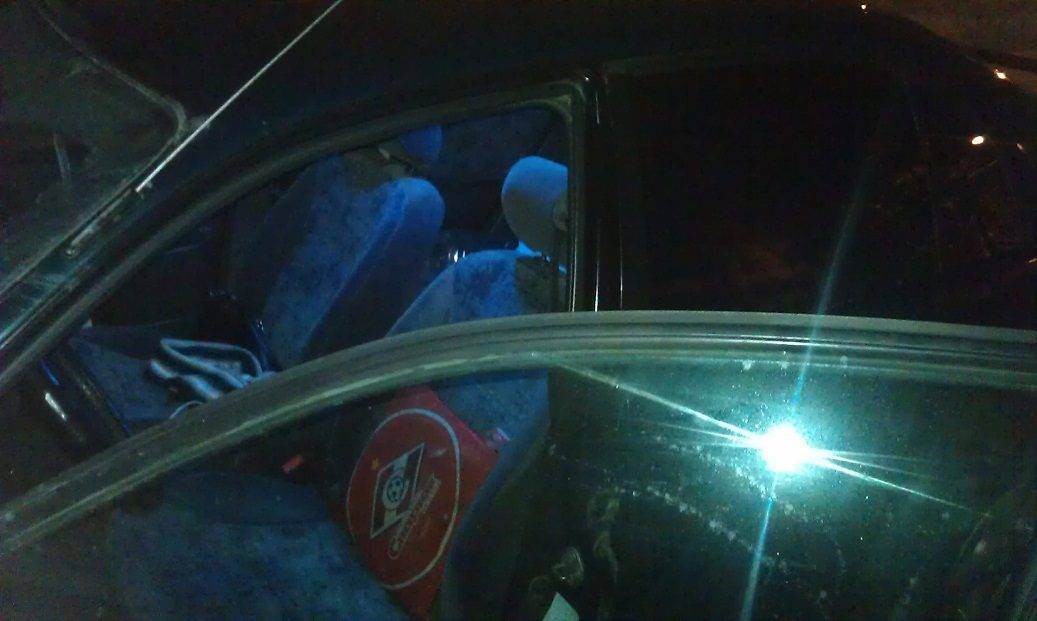

И подсветка салона, купил в авто 49 прямоугольный блок из светодиодов (кажется 24 шт точно не помню) 179 р , а радости на все пять тысяч
Очень симпатично выглядит, подъезжаешь открываешь дверь и весь салон обливается светом очень здоровски со стороны выглядит всем советую!!!

Лампочки брал безцокольные что бы светили во все стороны
Добавлено спустя 37 секунд:
230р за упаковку из 2х штук
