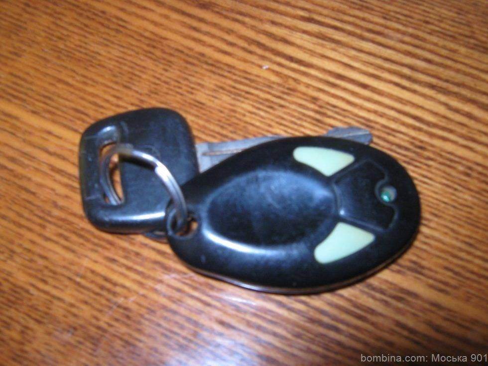

сигнализация ягуар
я в инете копошился чё-т не нашёл такую

Если сигналка хоть как-то реагирует на пульты (ну фонарями хотяб мигает) то вычислить местонахождение блока можно по звуку перещёлкивающих релюшек возникающему при нажатии кнопок на пульте.

Ну вооще ничего не предвещало беды...Даже больше того всё было хорошо...Привёз я свою жену в роддом в 02-30 ночи поставил машину на сигнашку .... И минут через 10 возвращаюсь... Пытаюсь снять и
:evil: :evil: :evil: :shock: а нет.....никаких эмоций..Я с брелком вокруг плясать- нет....На морозе меняю батарею в брелке - нет...Ну думаю сча я тебя победю.... :x . Открываю ключом, все окрестности слышат вопли моей сигнашки и весь роддом и весь район...Достаю ключ на 10,
открываю капот -скидываю минус с аккума. - тишина... Только обратно-орёт гадина, больше того как и положено не даёт запускать движок..холодно где-то - 20 ..замёрз, Блин и машину не бросишь..и вообще. Удивительно, даже после скидывания клеммы, при попытке снять с брелка -ноль эммоций..
Прибежал охранник роддома ... :D разобрались - пошёл греться туда, предварительно включив всё и закрыв на ключь. Убедившись что он всё видит (машина попадаетв камеру), вызвал такси и поехал домой спать... Проснувшись еле еле засветло , опять на тачке прибыл к машине.
Позвонил товарищу, поднял с утра , вызвал меня буксировать...
Сам отключил сирену, и стал разбирать карину и искать сигнашку...холодно блин....ненашёл...Приехал товарищь, стали обзванивать конторы , ближайшие по сигнашкам, и проситься к ним.
:evil: :evil: :evil: Никто не хочет браться...Как только скажу что у меня mongoose старый, так говорят всё расписано, нет времени и тд....
Ну, думаю поеду домой, а там разберусь..Ну а ехать то-же пол-города с дубовыми рулём и тормозами не фонтан... Наконец нашли спеца, говорит есть аварийный способ снятия сигнализации без брелка Сделаешь то и то ключом и всё ок.. Ну давай я биться, оказалось, что ввели пин и стандартно не снимается....Подобрал пин :twisted: :roll:
снял.... Завёлся и звонок с роддома(то-же знакомые).... родился сын...... :twisted: :twisted: :twisted: Машина просто не хотела уезжать...
Закрутился с делами, а самого гложет, не работающая по прежнему сигнашка.... Сунулся в конторы....снять старую-500 поставить новую 3000 и за сигнашку 6000-7000!!!!! : :shock: Да хрен с деньгами, машину им на день оставляй...А я не могу... :) Позвонил опять к спецу...Тот говорит , попробуй по новой прописать брелок...Процедуру ты знаешь, пин подобрал.... Я попробовал и о чудо :roll: :roll: :roll: :D Всё заработало......без денег и потери времени. Тут я понял какой я ..... :? несведующий человек....
Мораль друзья, изучайте внимательно всё тонкости ваших сигнашек , аварийное снятие , процедуры прописки брелков....ну там расположение блоков, назначение проводов....и не окажетесь в подобной ситуации :D Ну по крайней мере минут за 5 с ней справитесь... :D :D :D
Да, если у кого есть описалова на мою сигнашку, или хотя-бы её название.....
Заранее благодарен... :)
