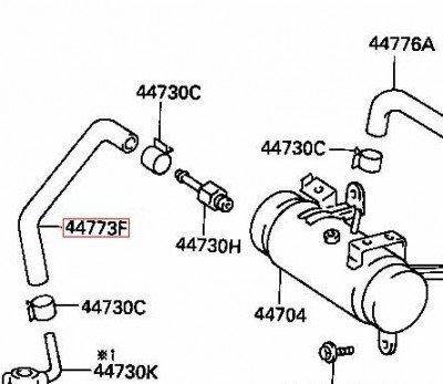

Треснул вакуумный шланг между усилителем и вакуумником. Во время замены шланга обнаружил, что из усилителя вытекает масло попавшее туда, стало быть, из вакуумника. Это что за хрень? К тому же, не знаю связано с этим или нет, во время холодного запуска некоторое время из района вакуумника слышен какой-то стремный звук, после некоторого времени работы звук исчезает. :(
вакуумный шланг.jpg [ 39.71 КБ | Просмотров: 13349 ]
Как оно туда может попасть, если ток воздуха идёт ОТ усилителя к вакуумному насосу?
Это точно не тормозуха?

Если насосу пипец, он качать не будет, а раз качает - значит нормально все. Масло в самом насосе быть должно и это норма, а вот как оно могло в ваккумник попасть - конечно загадка. Звук после запуска - возможно звук откачиваемого воздуха. Если это так, то либо не держит клапан, и за время стоянки туда потихоньку воздух зашел, либо на неработающем двигателе тормозную педальку понажимали.
З.Ы Кстати если клапан не держит, то после остановки мотора масляный туман может из насоса тянуть в ваккумник.

atl писал(а):
пипец насосу :evil:
Не оптимистично однако! У нас там мембрана?

Dimon_2C писал(а):
atl писал(а):
пипец насосу :evil:
SaiD
atl
Разбирали?
Может мне попробовать вскрыть и посмотреть что к чему...
Разбирал только на генераторах висящие, мембранных не разбирал, упустил как-то что такой может быть. Масло в мембранном только при порванной мембране может появиться наверно?
Дык если даже и понажимали, то воздух-то шёл не из шланга через клапан, а из салона через поролонку...
Кроме неисправного клапана в корпус вакуумника ничто масло в принципе пропустить не может...
