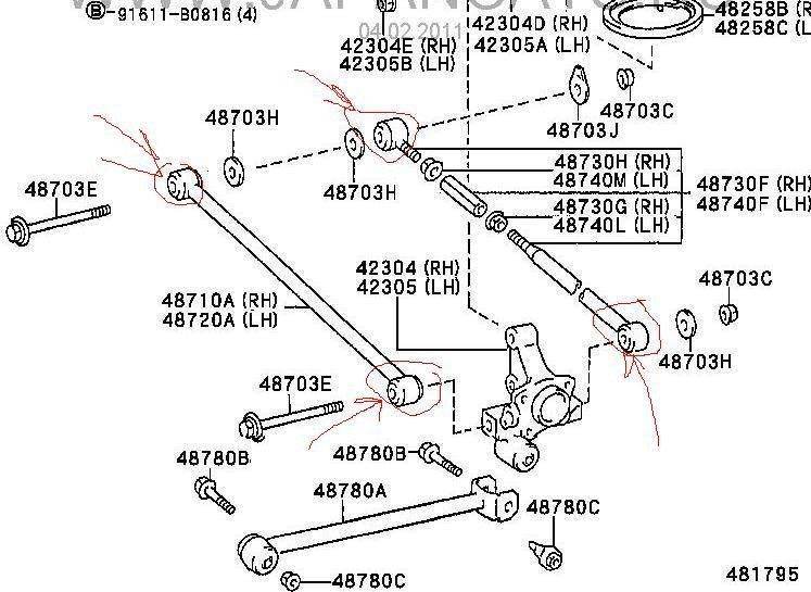

AndreyG писал(а):
Неужели ни кто не сталкивался с такой проблемой
ты на схеме покажи какой сайлент хочешь поменять..

Вот эти салентблоки
1112.JPG [ 77.09 КБ | Просмотров: 15395 ]

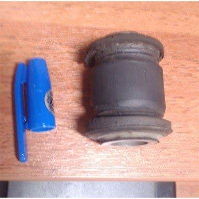

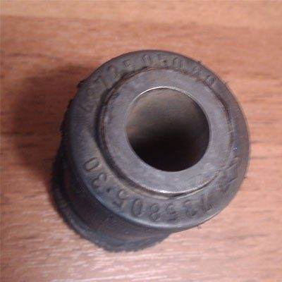

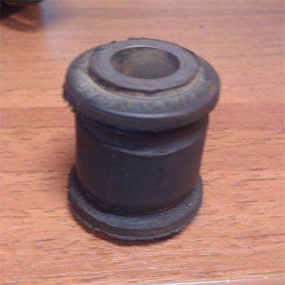

Собственно проблема не решена. Вот выпрессовали сайлентблок. Фотки прилагаю, кто может посоветовать чем заменить?
Номер на сайлентблоке 4872505060 и 735805 30
1.jpg [ 37.8 КБ | Просмотров: 15383 ]
3.jpg [ 38.95 КБ | Просмотров: 15383 ]
2.jpg [ 47.86 КБ | Просмотров: 15385 ]

СообщениеДобавлено: Пн фев 07, 2011 1:52 pm
AndreyG
Зачем их обтачивать если 190 туда и идет? еще туда едет РБИ, ну а если совсем хочешь какчественно и готов потратится, то при условии что саленты у тебя распресовываются поставь туда плавующие.
TAB 190 значительно шире (не менее 4 мм)
