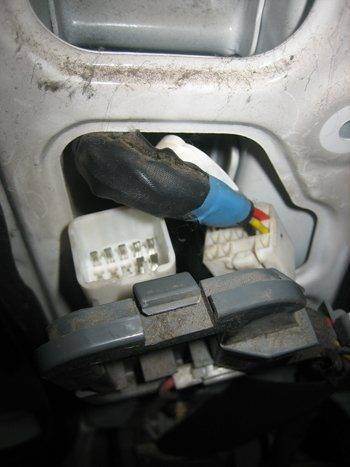

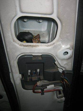

все хотел улучшить музыку в машине,но руки не доходили))
и вот получил в подарок динамики sony 6*9! Ну и начал думать как установить это добро без кардинальных переделок(не хотел метал резать)
В родные отверстия динамики не помещались,решил,что нужны подиумы! Сделать просто некогда! Долго искал,и случайно в Брянске нашел!!
Пришло время устанавливать!!
Как оказалось,проводка уже была в задних дверках!!! Запитал динамики от фишки,под обшивкой на стойке между дверками! дальше, прокинул провод,выркзал отверстия в декоративной полке и наслаждаюсь музыкой!
Пока еще не закрепил динамики,планирую на болты к металлу(кугда на улице тепло станет!))

Согласен,что смотрится лучше!! но не хотелось метал резать, и в багажнике не торчат магниты от динамиков!
