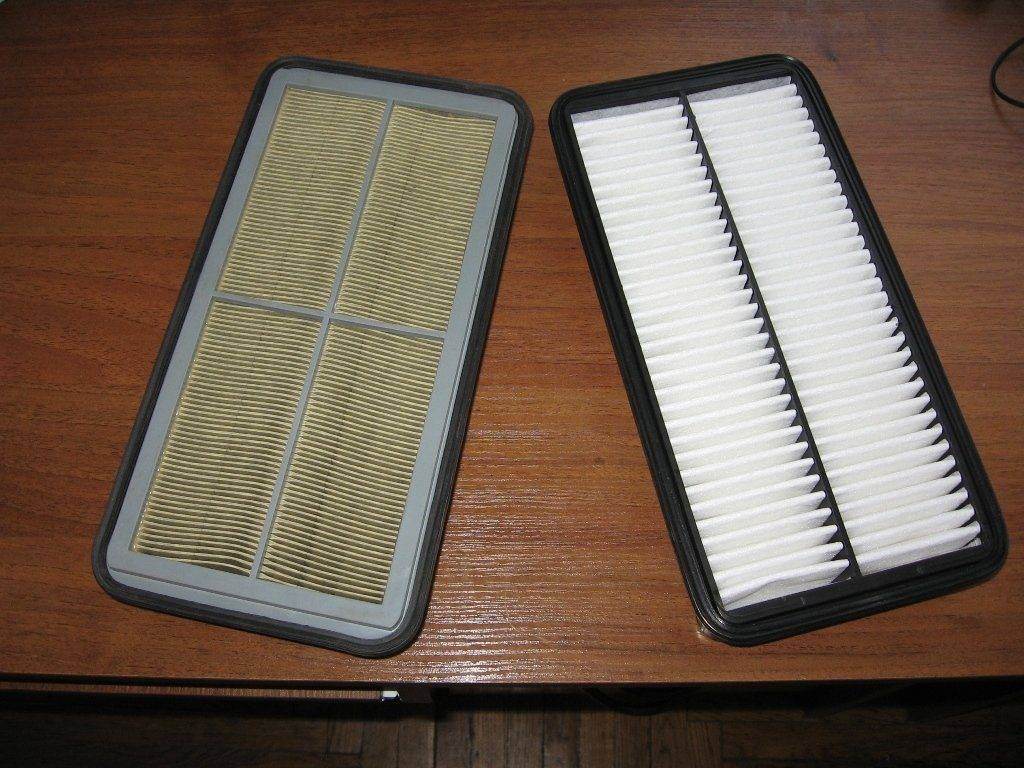

Как известно, на наших машинках применяются два вида воздушных фильтров: первый - "мягкий", гнущийся, с острыми (не скругленными) углами. Второй - "жесткий", в пластмассовой рамке, со скругленными углами.
В моей стоит второй тип. На фото слева - юзаный фильтр Mann C31101/1, с которым машина из Германии попала ко мне в руки. Справа - фильтр фирм SCT, Sakura, 888 и т.д., которые предлагают у нас в магазинах. Видно их отличие. В Mann материал желтый, плотный, имеет большое число сгибов, и, соответственно, большую площадь фильтрации. Во втором фильтре материал белый, рыхлый, с маленьким числом сгибов. Так вот фильтра, аналогичному Mann, я у нас не нашел, предлагают только такие, как на фото справа. При этом свободно наличествуют фильтра "мягкого" типа , из желтого материала, с большим числом сгибов. Вопрос форумчанам, поделитесь, какими фильтрами пользуетесь, можно ли найти "жесткий" фильтр с желтым материалом фильтра? Действительно ли он лучше, как я думаю?

СообщениеДобавлено: Пн июн 07, 2010 2:08 pm
Зарегистрирован: Чт июл 16, 2009 8:36 am
Сообщения: 341
Откуда: Ульяновск
Я на подобную тему никогда не заморачивался. Пользовался и первым типом и вторым. Сейчас приобрел мягкий фильтр Goodwill AG 543. Цена невысокая, всего 140р. Думаю 1-2 сезона отходит. Я обычно пред зимой достаю фильтр и продуваю воздухом от компрессора, так сказать, для очистки ... совести. :?

СообщениеДобавлено: Пн июн 07, 2010 2:57 pm
sum
Если корпус возд фильтра предназначен для "жесткого" типа, то мягкий туда не встанет, у него углы не скругленные. Или есть варианты?

Rash писал(а):
sum
Вот у фильтра Goodwiil мягкий корпус и края скругленные, и бумага жеская, много складок, т.е. то, что тебе нравится :)

СообщениеДобавлено: Пн авг 16, 2010 5:02 pm
Сообщения: 994
Откуда: Калуга
Может кому будет полезно: заказал Febi 27267, пришёл точно такой же, как первый т.е. жёсткий. До этого стоял мягкий, новый встал без проблем. Я конечно хз, но кмк жёсткий лучше, т.к. по идее должен пропускать пыли по меньше.

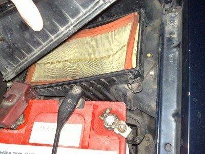

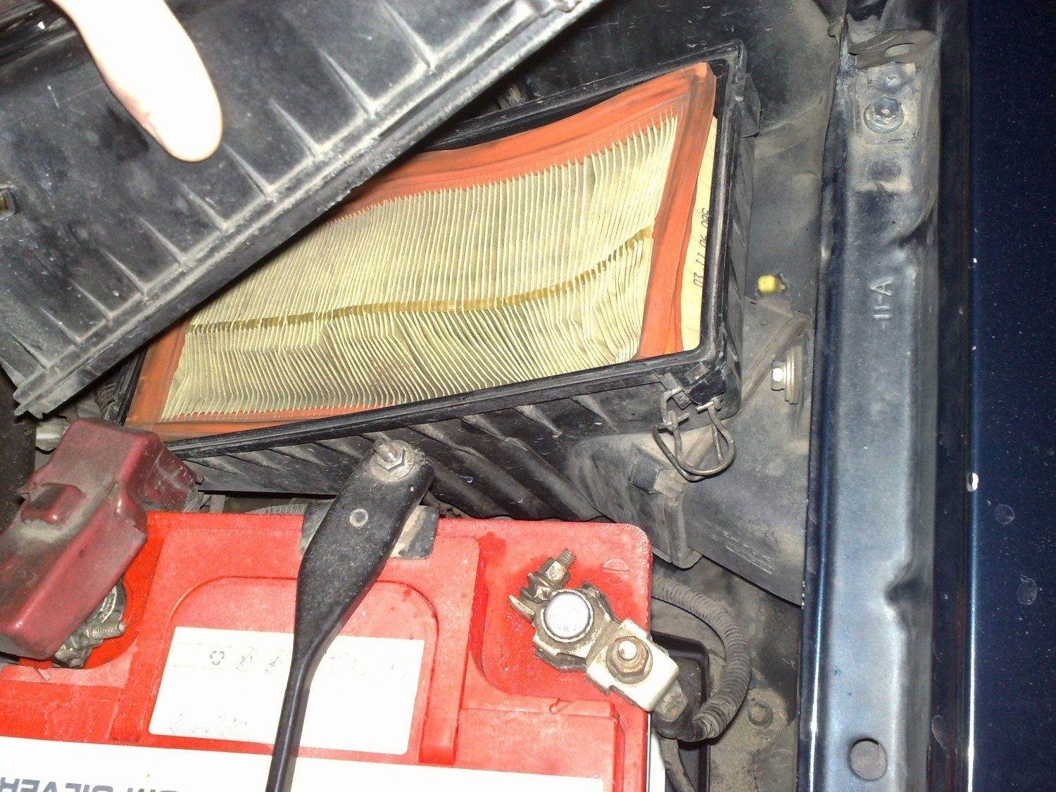

А у меня вот такая хрень с воздушными фильтрами , их там корёжет отчего то не по детски , это у всех так что ли ?
Фильтр.jpg [ 384.25 КБ | Просмотров: 26142 ]
СообщениеДобавлено: Пн фев 07, 2011 8:50 pm
Зарегистрирован: Чт окт 09, 2008 10:23 pm
Сообщения: 191
Откуда: Великий Новгород
По фото впечатление такое как будто у тебя его либо от температуры хотя это вряд ли, либо механически напором воздуха сминает, нигде такого не видел :)
Carina E, 4A-FE LB, 1.6 GLI extra, AT190L-BLMNKW, МКПП, 09/1994 г.в., англ.
СообщениеДобавлено: Пн фев 07, 2011 8:54 pm
Зарегистрирован: Вт янв 06, 2009 12:55 pm
Сообщения: 113
Откуда: Воронеж
первый раз такое вижу. у меня все ровно, в каком положении засунул в таком и вытащил.
ты точно подходящий ставишь, может его от температуры так покарежило или от суперского давлени воздуха, проходящего через фильтр.
а не могло его скорежить от воды или избыточной влажности???
Carina E, 1,6 4A-FE LB, японочка 93 год GLi, седан, цвет темнозеленый, пробег 370тыщ
СообщениеДобавлено: Пн фев 07, 2011 9:06 pm
Мне кажется, что фильтр изначально "проваливается мимо кассы" из-за раздутости корпуса по боковым граням. Нет?
СообщениеДобавлено: Пн фев 07, 2011 9:09 pm
мимо кассы
Чёто дааа! :shock:
Artem23
А когда ты его ставил, нормально всё было? :wink:
СообщениеДобавлено: Пн фев 07, 2011 9:17 pm
Artem23
А может у тебя корпус фильтра предназначен для установки "жесткого" типа фильтра, как на фото в начале темы?
СообщениеДобавлено: Пн фев 07, 2011 9:37 pm
как старый хозяин ставил так я ставлю , думал типа так у всех , фильтр очень мягкий , оранжевый силикон , фирма вроде ниппартс , корпус прямоугольный , следов его деформации не видно , может просто попробовать другой фирмы взять ?
СообщениеДобавлено: Пн фев 07, 2011 9:45 pm
Сообщения: 1107
Откуда: МЕНСК
Artem23,фильтр адназначна не такой-должон быть в жёстком каркасе.Тчк.
