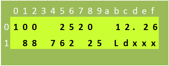

Давно я что то ничего не писал сюда. :) Наконец то появился маленький просвет в делах, и я несколько часиков посвятил этой игрушке. Переделал плату с процом под ЖКИ дисплей (правда из близлежащих нашёл только 16x2) и доотладил вроде бы как прошивку для разбора потока. Стало похоже на правду :) Остаётся только корректно разместить на этом маленьком месте результаты диагностики... Кроме как выводить и разделять пробелом в голову ничего не лезет. Может быть у кого есть опыт таких интерфейсов, или какие идеи?

Э... кнопка, блин пока не предусмотрена... :( Хотя видимо нужно прикрутить парочку-троечку... Ща попробую нарисовать как и что размещается...
Кстати, какие параметры лучше показывать на мобильном устройстве? Может есть идеи?
Комментарий к файлу: Мне представляется как то так
Скриншот.png [10.4 КБ]
