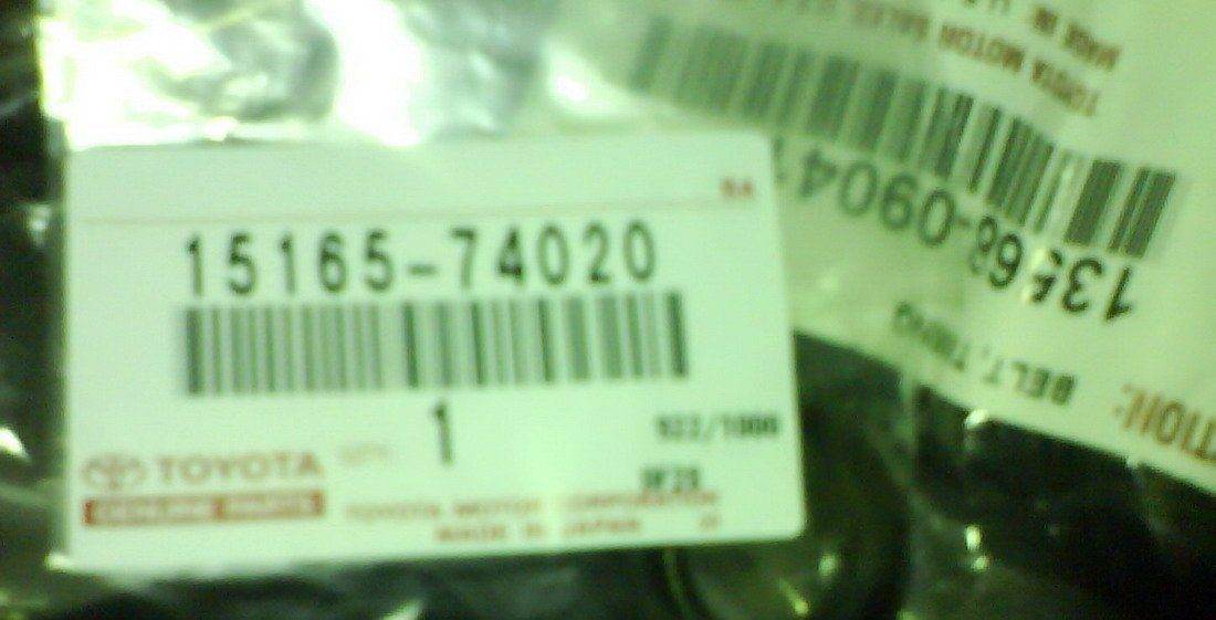

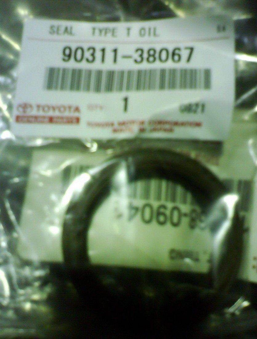

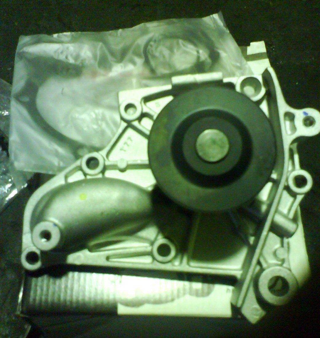

 Заголовок сообщения: Отчет по запасным частям
СообщениеДобавлено: Вт мар 01, 2011 10:55 am
Сообщения: 6117
Добавлено спустя 4 минуты 15 секунд:
вот что было
вот что было
DSC00626.jpg [ 106.83 КБ | Просмотров: 10951 ]
DSC00627.jpg [ 104.99 КБ | Просмотров: 10949 ]
DSC00629.jpg [ 146.58 КБ | Просмотров: 10949 ]
DSC00630.jpg [ 101.2 КБ | Просмотров: 10949 ]
DSC00631.jpg [ 73.9 КБ | Просмотров: 10949 ]
DSC00633.jpg [ 128.32 КБ | Просмотров: 10948 ]
DSC00634.jpg [ 188.77 КБ | Просмотров: 10951 ]
DSC00635.jpg [ 129.02 КБ | Просмотров: 10960 ]
DSC00638.jpg [ 166.63 КБ | Просмотров: 10951 ]
DSC00639.jpg [ 243.5 КБ | Просмотров: 10954 ]
DSC00640.jpg [ 150.61 КБ | Просмотров: 10949 ]
DSC00641.jpg [ 262.59 КБ | Просмотров: 10962 ]
DSC00637.jpg [ 127.74 КБ | Просмотров: 10971 ]
Zakaz.jpg [ 289.55 КБ | Просмотров: 11048 ]

СообщениеДобавлено: Вт мар 01, 2011 11:06 am
Сообщения: 890
Откуда: Москва, СВАО
Репутация: 28 [ ? ]
знакомая картинка с ГРМ
ICQ:631196325
Я не стою я на ней ежжжу!
СообщениеДобавлено: Вт мар 01, 2011 11:16 am
Ага знакомая - вчера такую-же помпу снимать пришлось. Ремешок правда не понятно почему в 2х местах чесануло, и клапанную снимали зачем? Зазоры в клапанах глянуть?
СообщениеДобавлено: Вт мар 01, 2011 11:23 am
Сообщения: 890
Репутация: 28 [ ? ]
так проще по меткам выставить
ICQ:631196325
СообщениеДобавлено: Вт мар 01, 2011 11:43 am
Сообщения: 6117
в задней части головки начало понемногу просачиваться-отпотевать вот и решили поменять пока все открыто!
Добавлено спустя 4 минуты 22 секунды:
а убитый ремень был не родной и он весь высох настолько, что складывая его пополам зубья отскакивали сами и где то на форуме я задавал вопрос что дребезжит на прогреве? вскрытие показало, что это ремень (или ослаб или растянулся). потом машина начала немного тупить и зазвенели пальцы - это он наверное немного проскочил (где вылетело 3 зуба) ну а дальше на колене крутануло все остальные...
СообщениеДобавлено: Вт мар 01, 2011 12:11 pm
Сообщения: 1867
Машина: Toyota Sera
Сколько он проходил до этого?
СообщениеДобавлено: Вт мар 01, 2011 12:12 pm
Сообщения: 6117
50 тыщкомов
СообщениеДобавлено: Вт мар 01, 2011 12:22 pm
Сообщения: 1867
Машина: Toyota Sera
нда, у меня после 100 как новый был, ещё бы проходил, для профилактики поменял
