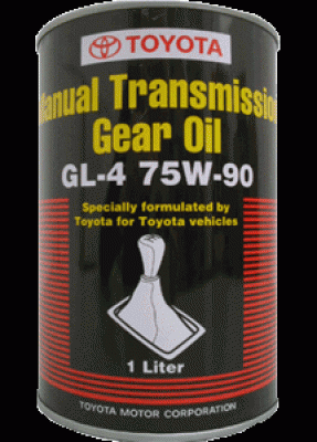

Залил в коробку синтетическое масло Toyota 75w90 GL-4, в жестяной упаковке, это просто песня, другие масла даже рядом не текли, коробка переключается легко, что на повышенные передачи, что на пониженные, что задняя, коробка стала тихая даже на низких, нагруженных скоростях... я доволен, как удав... остановился на этом масле, больше менять не буду, на другие типы масел...
за 8000 пробега на своей коробке, я поменял 4-ре типа масла
Statoil GearWay PS45 75W-90 GL-4/GL-5 п/синт
Castrol TAF-X 75w90 синтетика
Mobil-1 75w90 GL-5 синт
Toyota 75w90 GL-4 синтетика
последнее, просто без вариантов, лучшее... сегодня проехал 250 км, супер

СообщениеДобавлено: Вт фев 15, 2011 11:28 pm
Сообщения: 1035
Откуда: 178
Репутация: 53 [ ? ]
Машина: Toyota
Двигатель: 3S
Saman писал(а):
Toyota 75w90 GL-4
почем?

Engine08 писал(а):
Saman писал(а):
Toyota 75w90 GL-4
почем?
я с тойотовского центра забрал, по халяве, за 3-ри банки 750 рублей... в розницу наверно 400 рублей +/- за литр стоит
посмотрел прайсовую стоимость - 518 рублей за литр

Saman
С чего ты решил, что это синтетика? У нас в магазине такая же баночка, и написано, что минералка :?

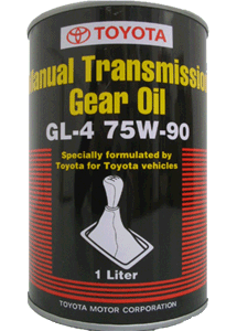

купил сегодня такое же масло. у нас цена 520 рублей. прешлось раскошеливаться. читал тему не понятно у кого 2 литра у кого 2.6 влазит. не понятно почему. купил 2 последнии банки, не знаю теперя хватит иль нет.
Добавлено спустя 28 минут 12 секунд:
продавец в магазе аще сказал это полусинтетика. на банке ни слова. видать продавец не шарит в маслах.
