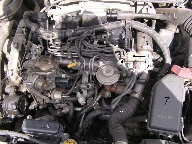

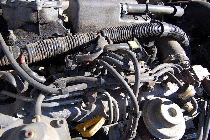

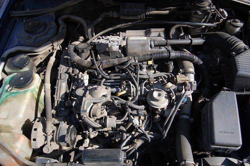

У кого есть такое авто огромная просьба - сделать фоты имеющихся там на головке релюх - они с кучей трубочек. И еще нужны надписи на этих релюхах - для поиска б/у. В нашем городе всего несколько таких авто и все они, сцуко быстрые :D

Ну я их и имел в виды. По ОЕМ их нашел, но продавцы б/у запчастей чаще ориентируются на надписи на них - потому и нужны. И фотки Исчо нужны, что-бы потом все правильно собрать.

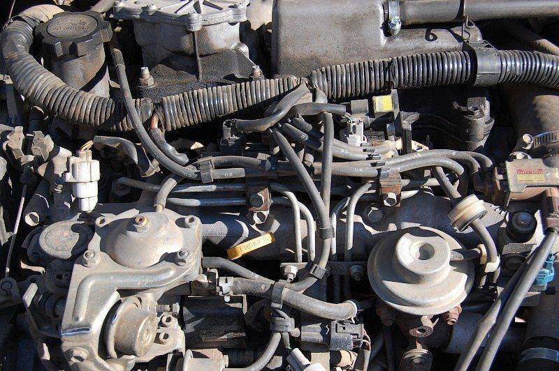

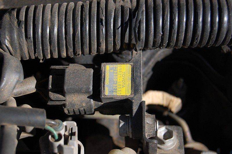

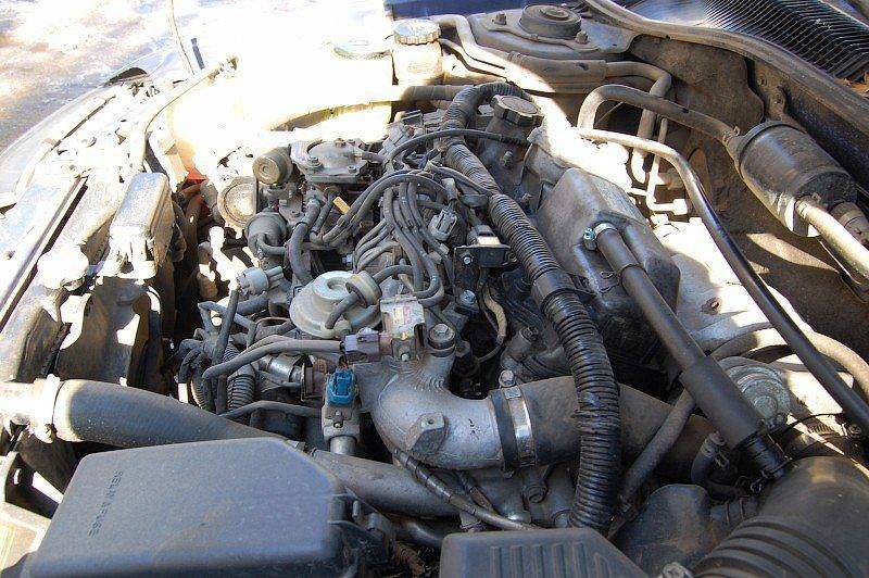

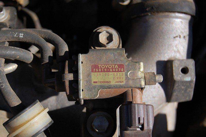

Фото, пока без резистора.
Добавлено спустя 10 минут 5 секунд:
Еще фото

vitaly писал(а):
Фото
А можно переписать номера клапанов и релюх под стрелочками с фото - не все видны(на фотке под номерами не только релюхи и клапана, но мож я че и пропустил - у меня все погорело).

7 и 9 -крышки колодок с предохранителями.
8 и 11 - патрубки, кодов на них скорей всего нет, но они все присутствуют в Exist'е.
З.Ы. Если релюха сгорела, или клапан - как это повлияло на маркировку? Или подкапотное буквально выгорело?

vitaly
За 1 и 4 - спасибо - ты их хорошо сфоткал! Если не лень, то глянь маркировку на 6, 5 и 2. С 10 и 12 я не разобрался - это просто разъемы или какието реле?
Про 7,8,9 и 11 - я в курсе, что это 8) - фотку готовил для объяснения нужного мне.
Подкапотное буквально выгорело и сервисмены туды пока не допускаются - нужны для начала запчасти. Потом все поменяю и пущу электрика, т.к. частично оплавился центральный жгут проводов.

№12-разъем папа-мама, остальные позиции - клапана, ни на одном из них маркировки нет :(

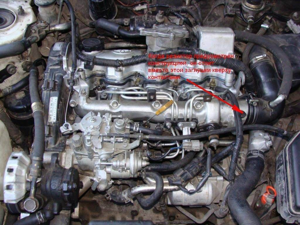

Ну вот по букварю судя бывают 2 схемы включения свечей, с резистором и без резистора

ага, стоит и к нему приходит 4 провода + один уходит на сами свечи, вот мне бы посмотреть куда какие провода на резисторе цепляются а то у него два контакта

Схема в букваре есть, но убогая до безобразия. Судя по ней на одну клемму резистора 3 провода подходят (скорей всего 1 толстый и 2 тонких, толстый к свечам), на другую клемму 1 толстый должен быть. Цвет только 2х подписан - черный.

Так Dil_er- у тебя клеммы то остались на проводах?...
У резистора 2 контакта. Первый провод-толстый с большой клеммой\кольцом крепится на низ резистора, затем тонкий с большой клеммой\кольцом. Сверху ставится изоляционная поглушка, Затем толстый провод с маленькой клеммой\кольцом. всё это затягивается гайкой( не забыв проставить токопроводящюю шину к свечам накала )
