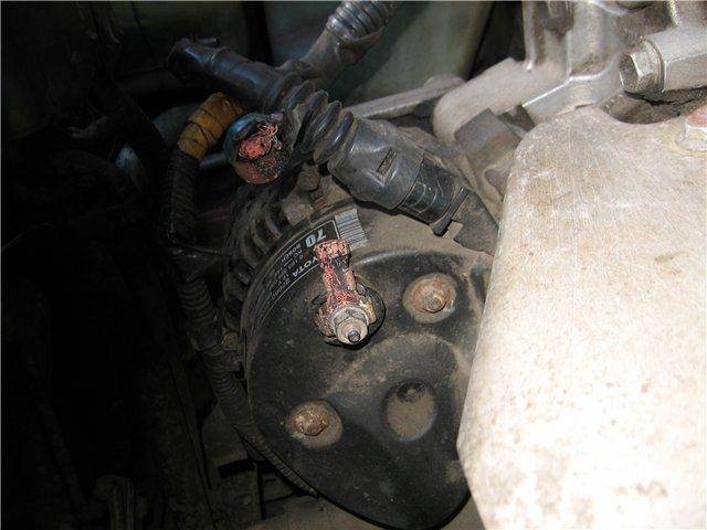

СообщениеДобавлено: Вс мар 20, 2011 1:09 am
:( такой трабл был в прошлом году
гена.jpg [ 47.67 КБ | Просмотров: 5023 ]

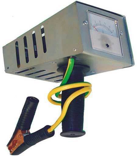

well писал(а):
предположу что акб не берёт заряд..осыпались пластины..нагрузочной вилкой его проверь..
Очень может быть!акум старый.а что за нагрузочная вилка? :?
 Заголовок сообщения: Re: Траблы с генератором
СообщениеДобавлено: Ср июн 13, 2012 7:55 pm
Tosik писал(а):
нагрузочная вилка
Вариантов много у них...
02_1.jpg [ 20.46 КБ | Просмотров: 4908 ]
