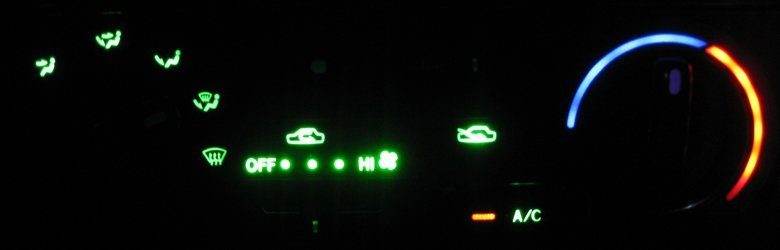

Обновленьице:
В жизни выглядит куда удачнее, фотик смазывает.
