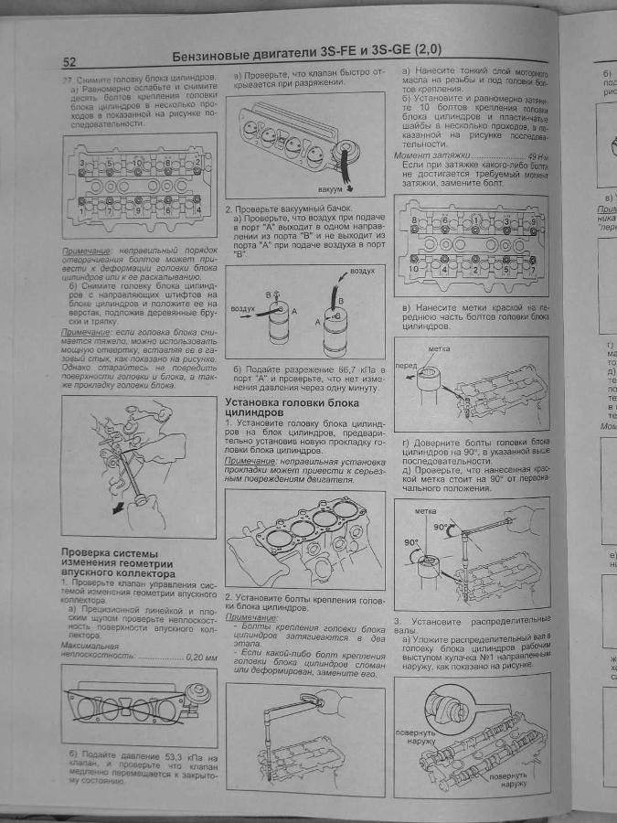

подскажите где в букваре про моменты затяжки болтов, на какой странице, смотрю в книгу - вижу фигу=)
Было Carina E 4A-FE no LB 1993 г.р. седан, бежевый металлик
Стало Carina E 3S-FE 1995 г.р. седан, темно синий
СообщениеДобавлено: Вс мар 27, 2011 1:49 pm
А в какую книгу смотришь? Может там и есть лишь фига :)
СообщениеДобавлено: Вс мар 27, 2011 1:57 pm
Зарегистрирован: Вс сен 07, 2008 4:00 pm
Сообщения: 231
Откуда: Гатчина, Лен.обл.
Машина: Седан, англ.
в букварь электронный, с форума)
нашёл) 49

СообщениеДобавлено: Вс мар 27, 2011 5:46 pm
Сообщения: 2439
Репутация: 66 [ ? ]
Simon писал(а):
3S-FE
Безымянный.JPG [ 109.15 КБ | Просмотров: 8671 ]

СообщениеДобавлено: Ср мар 30, 2011 1:46 pm
посмотри тут, фиги нет http://carina-e.ru/viewtopic.php?p=306073#306073
